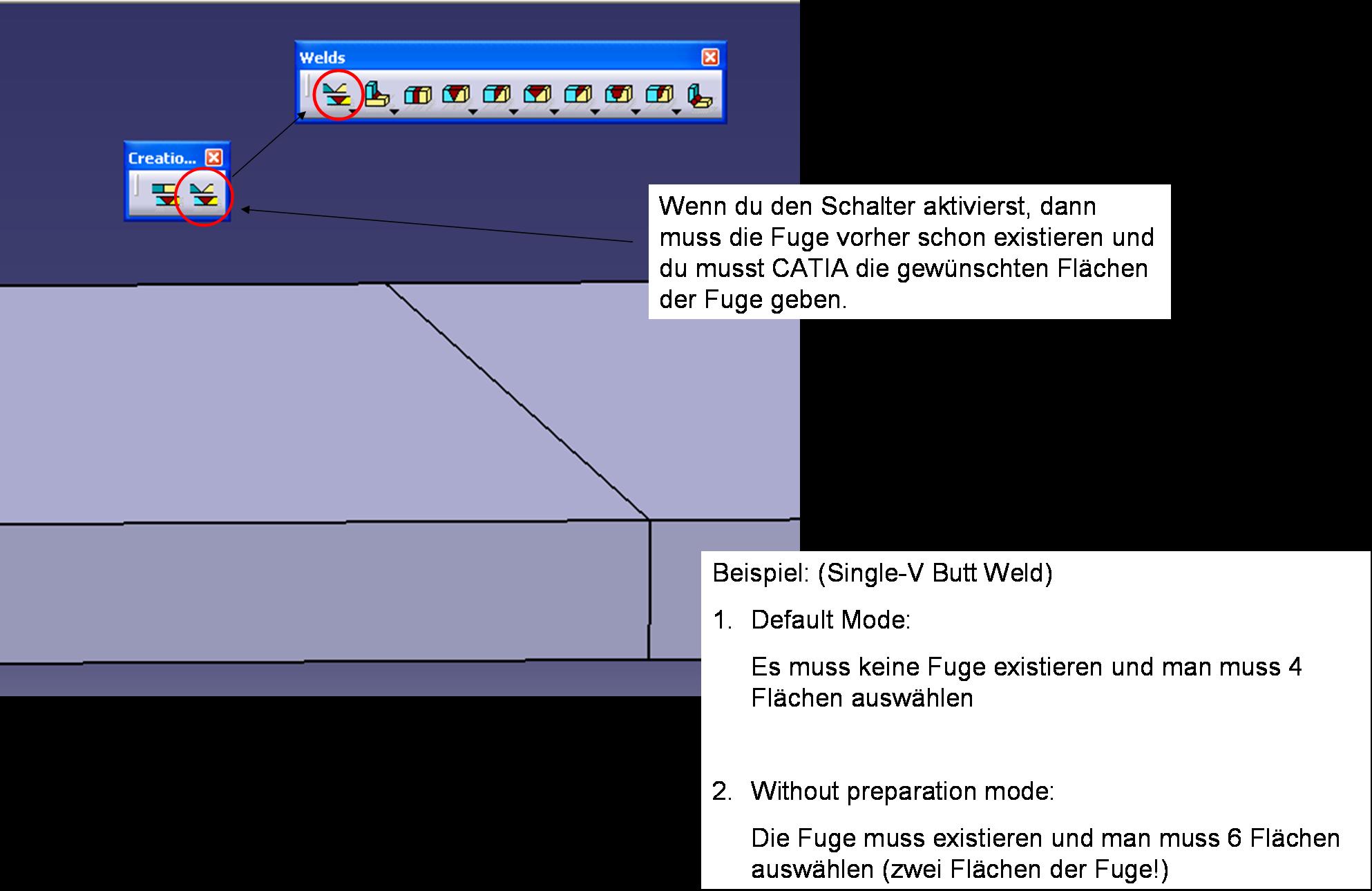

wenn ich eine V-Naht zwischen 2 Bauteilen (Parts,Platten) erstellen will folgende Fehlermeldung kommt:
Geometry is not correct for this weld. The configuration of the geometry definition elements to be welded must fit the weld type.
Wenn ich mir den Selection Assistant ansehe wir das Problem insofern klar, als das meine Bleche schon die "notwendige" Fugenform besitzen (b=2,85mm, alpha=60°), CATIA allerdings wohl 2 Bleche miteinander verschweißen will die exaxt aneinandersitzen (kein Spalt dazwischen).
Kann mir Jemand sagen wie ich dieses Problem umgehen kann?

Hallo Jan,
hast du bei den Weld Creation Mode umgeschaltet von Default auf Without Preparation mode. Steht der Modus auf Default, dann wird die Fuge an die eingegebenen Spezifikationen angepasst. Steht der Modus nicht auf Default so werden die Spezifikationen an deine schon existierende Fuge angepasst.
MFG Daniel

meinst du den Preparation Mode?
dort habe ich die Wahl zwischen with Propagation und Without Propagation.
Irgendwie funktioniert beides aber nicht.

Hallo Jan,
ja aber ich mein nicht die Einstellungen in der Definition der Schweißnaht sondern eine "externe" Einstellung. Schau dir mal mein Screenshot an.
MFG Daniel

Danke für deine Antwort. Ein weiteres Problem besteht nun darin das CATIA anscheinend keine V Naht anbietet. Besser gesagt er bietet mir immer eine Y-Naht an, in der die Höhe c existiert.
Will ich nun, wiegesagt die schon vorhandene Fuge nutzen, muss ich 6 Flächen auswählen, wobei natürlich nur 4 Flächen existieren.
Gruß, Jan

Hallo Jan,
da hast du recht. Deswegen erstelle ich meine Nähte immer im Default Modus (also ohne die Füge vorher zu konstruieren). Alle Definitionen lassen sich doch auch direkt in der Schweißnahtdefinition einstellen. Der Wert für c ist dabei dann 0.
MFG Daniel

was ich gestern noch herausgefunden habe ist auch recht interessant. Anscheinend war meine Tabelle die ich bisher zum Erstellen von Schweißnähten verwendet habe nicht ganz korrekt.
Laut Tabellenbuch Metall 42. Auflage, Seite 300 existiert wohl auch bei einer V-Naht ein Steg der allerdings kleiner gleich 2mm ist. Demzufolge könnte dieser Steg natürlich auch 0 sein, ist es aber nicht zwangsläufig was die Einstellung von CATIA erklären würde.
