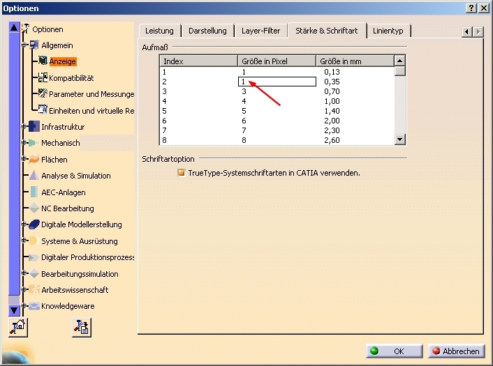

Hallo Leute,
wie kann man in V5 die Strichstärke der Körperkanten reduzieren? Im Vergleich zu anderen CAD-Programmen sehen hier bei mir die Modelle recht hässlich aus.
mit freundlichem Gruß
Blendy

es gibt mehrere Möglichkeiten.
1. In deinen Optionen (Tools -> Options -> Allgemein -> Anzeige -> Leistung -> 3D Genauigkeit) die Darstellungsqualität der Linien verbessern (Achtung höhere Speicherauslastung)
2. Für Bilder, etc. einen anderen Anzeigemodus (Shading without Edges, etc.) einstellen
3. In den Eigenschaften des Parts unter GRAFIK die Strichstärke umstellen (das bingt meiner Meinung nach gar nichts wenn nicht auch die 3D Genauigkeit angepasst wird)
Um das ganze global auf jedes Part anzuwenden musst du die Standarts ändern, was ich nicht für sinnvoll halte. Schalte eher den Anzeigemodus um.
MFG Daniel

Hallo Blendy,
Tools / OPtionen / Anzeige / Stärke & Schriftart:
Hier die Pixel bei Index 2 verändern. (Feld durch geduldiges Klickern aktivieren.)
Mörchen

Hallo Mörchen,
Original erstellt von Mörchen:
das war die Schlüsselinformation!
Danke!
Die Frage ist nur, ob diese Einstellung nun auch permanent ist und bei
der nächsten Sitzung immer noch so ist.

erstellt am: 16. Dez. 2008 15:14    Editieren oder löschen Sie diesen Beitrag!  <-- editieren / zitieren -->   Antwort mit Zitat in Fett Antwort mit kursivem Zitat    Unities abgeben: 1 Unity (wenig hilfreich, aber dennoch)2 Unities3 Unities4 Unities5 Unities6 Unities7 Unities8 Unities9 Unities10 Unities Nur für Blendy 10 Unities + Antwort hilfreich
Kommt darauf an, wie die Settings bei euch verwaltet werden. Wenn morgens immer die UserSettings durch die AdminSettings überschrieben werden ist die Einstellung natürlich weg.
