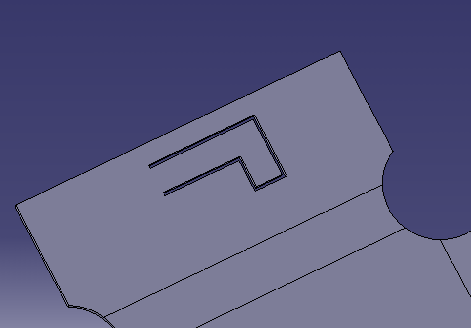

ich habe hier ein kleines Problem mit GSD.
Ich möchte aus einem Blech eine Lasche hoch biegen.
Die Kontur wird vorher Ausgelasert.
Mein Problem ist nun ich weiß nicht genau wie
ich diese Lasche um 90° gebogen bekomme?
Hoffe im Bild kann man erkennen was ich vorhab
Und es weiß jemand mir zu helfen...
Gruß Leecher

konstruier die Lasche auf ne andere Ebene. Oder du hast eine Generative Sheet Metal Design und konstruierst da das Blech
MFG Daniel

Ich habe das Sheet Metal Design.
Aber hier weiß ich nicht welche Funktion ich dort wie benutzen muss.
Alles was ich versuche klappt nicht so richtig.

Ok ich habs geschafft, mein Fehler war das
ich versucht habe die Biegung im Abgewickelten
Zustand zu erzeugen.
Nach dem Falten hats und erzeugen der Linie auf
der schon gebogenen Fläche hat es Funktioniert.
Trotzdem noch mal danke
Gruß Leecher
