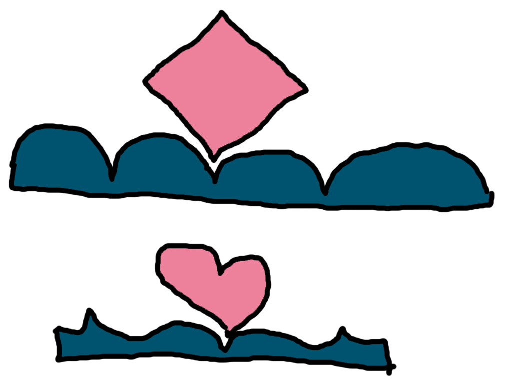

Ich schreibe derzeit meine Diplomarbeit und bin auf ein großes Problem gestoßen:
In meiner Konstruktion gibt es eine rotierende Scheibe mit veränderlicher Geometrie - d.h. je nach Fragestellung z.B. eine Ellipse, ein Sternförmiger Rotor, ein n-Eckiger Rotor,...
Für diese Scheibe benötige ich nun eine Vorgehensweise zur Erstellung einer Gegenflanke. Man kann sich die Konstruktion wie eine Zahnrad-Zahnstangen-Verbindung vorstellen.
Meine Idee ist, den geformten Rotor virtuell in eine fixierte Ebene "einzupressen" um somit die gewünschte Kontur zu erhalten. Eine andere Möglichkeit wäre, die Rotationsform irgendwie längs "abzuwickeln" und anschließend entsprechend zu verzerren.
Leider habe ich in Lehrbüchern nichts dergleichen gefunden.
Für einen CATIA-Profi ist das wahrscheinlich nicht schwierig?! Ich bin noch totaler CAD-Anfänger und habe noch keinen Ansatz zu meinem Problem.
Ich hoffe, was ich anstellen will kam ungefähr rüber.. Sonst bitte nachfragen!

Leider nein! Die Gegenflanke soll nicht rund, sondern ähnlich einer Zahnstange eben dargestellt werden. Ich habe das mal schematisch anhand eines Quadrats und einer Herzform aufgemalt. (siehe Anhang)

Hi
Welchen radius sollen die Kreisbögen beim z.B. Quadrat haben???
Dann kannst du dir über die Kantenlänge alles ausrechen was du brauchst. eine Skizze erstellen und du hast die "Zahnstange"

Ich vermute mal eine gerade linie nützt nichts. (Zahnstange) glaube eher cand.-mach. meint so wie im bild (Kantenlänge Sechseck = Bogenlänge "Zahnstange")

Ja, so meine ich es, wobei es mir primär um die Formgebung der Zahnstange geht - da Zahnstange und Rotationsform eigene Antriebe bekommen, die getrennt voneinander eingestellt werden können, müssen die beiden Formen aber nicht zwangsläufig (wie bei einem Zahnrad) ineinander eingreifen. Mit anderen Worten: Die Rotationsform muss die Zahnstange nicht antreiben. Wichtig ist aber, dass die Rotationsform um den gesamten Umfang in (mindestens) einem Punkt die Zahnstange berührt. Zwischen diesen beiden Formen soll quasi ein Pappe-ähnliches Material geformt/an die rotierende Form angelegt werden.
Eine Möglichkeit, die Zahnstangen-Flanke zu berechnen, wäre, den Abstand vom untersten Punkt der Rotationsform zu einem raumfixierten Punkt zu messen, dann die Form um ein Segment (bsp. 5°) rotieren und diesen Abstand erneut messen. Wenn man dies über den gesamten Umfang macht, kann man die Zahnstange manuell konstruieren.
Leider ist durch diese Methode nur eine Näherung der gesuchten Form möglich, ausserdem soll dieser Vorgang in der Industrie automatisiert ablaufen. Ideal wäre eine Art Graph, der während der Rotation des "Zahnrades" den Abstand dessen untersten Punkts zu einem senkrecht unter der Achse liegenden Punkts kontinuierlich misst und über der Zeitachse aufträgt.
Als eine andere Möglichkeit habe ich mir vorgestellt, das "Zahnrad" als sehr hartes Material zu definieren und dieses über eine zu 100% plastisch deformierbare Oberflächen/Balken, die/der widerrum translatorisch in eine Achse verschiebbar ist, rotieren zu lassen, so dass sich die Form des Zahnrads in quasi in die Oberfläche einpresst. Da ich mit Simulationen in Catia noch keinerlei Erfahrungen habe, weiss ich aber nicht ob bzw. wie so etwas möglich wäre.

Das könnte in DMU Kinematiks funktionieren:
- "Herzform" mit Drehverbindung zum Gestell rotieren lassen
- statt der Zahnstange einen Stößel (zB nur eine Linie) verwenden der vom Zahnrad betätigt wird (natürlich mit einer Prismatischen-Verbindung geführt wird)
- über einen Sensor kann man sich dann den Weg des Stößels als Graph ausgeben lassen, oder die Verlaufslinie des Stößels aufzeichnen

Die "Verlaufslinie" aus DMU Kinematics ist aber auch nur eine Näherung (von der Schrittweite abhängig).
