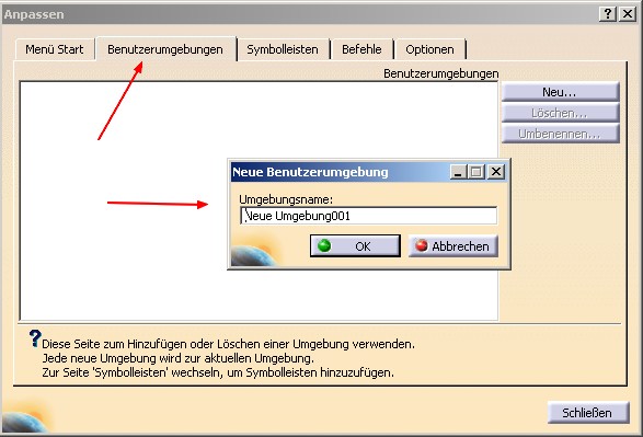

erstellt am: 11. Dez. 2008 12:15    Editieren oder löschen Sie diesen Beitrag!  <-- editieren / zitieren -->   Antwort mit Zitat in Fett Antwort mit kursivem Zitat    Unities abgeben: 1 Unity (wenig hilfreich, aber dennoch)2 Unities3 Unities4 Unities5 Unities6 Unities7 Unities8 Unities9 Unities10 Unities Nur für resch-martin 10 Unities + Antwort hilfreich
sicher kann man eigene Umgebungen erstellen:
Tools / anpassen Register Benutzerumgebungen. Da kann man eine Umgebung erstellen und im nächsten Register die gewünscheten Symbolleisten definieren.
Mörchen

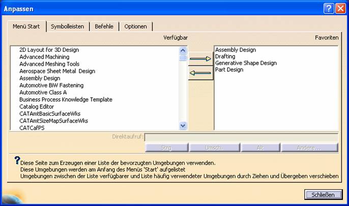

erstellt am: 11. Dez. 2008 12:33    Editieren oder löschen Sie diesen Beitrag!  <-- editieren / zitieren -->   Antwort mit Zitat in Fett Antwort mit kursivem Zitat    Unities abgeben: 1 Unity (wenig hilfreich, aber dennoch)2 Unities3 Unities4 Unities5 Unities6 Unities7 Unities8 Unities9 Unities10 Unities Nur für resch-martin 10 Unities + Antwort hilfreich
Hallo Mörchen,
ist IMHOIn my humble oppinion (Meiner Meinung nach) erst ab R17 verfügbar. R16 kann das noch nicht. Siehe meinen Screenshot.
MFG Daniel
