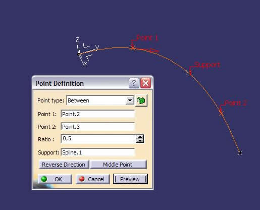

ich suche nach einer Möglichkeit in einem Schritt (und ohne Erzeugung von Hilfsgeometrie) zwischen zwei beliebigen Punkten auf einer Kurve den Mittelpunkt (ebenfalls auf dieser Kurve) zu finden.
Bisher ist es mir nur gelungen den Mittelpunkt einer Kurve ausgehend von ihren Endpunkten zu definieren,
ich möchte aber vermeiden, die Kurve in den "Wunschpunkten" zu relimitieren und so zum Ziel zu kommen (Erzeugung unnötiger Geometrie).
Weiß jemand Rat?

das geht mit der Funktion "Point -> Between". Dabei müssen neben den beiden Punkten als Support die jeweilige Kurve angewählt werden.

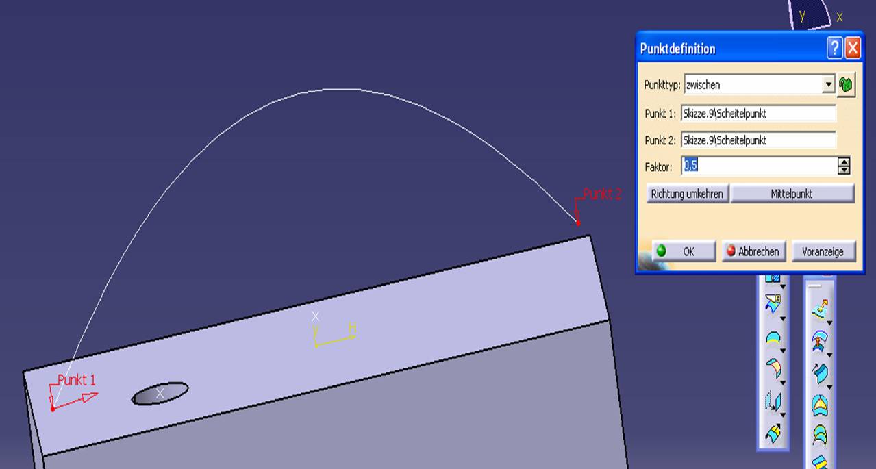

Hallo Jens,
bist du dir da sicher? Ich kann bei "Points -> Between" den Punkten keinen Support mitgeben er setzt mir immer die kürzeste Verbindung der beiden Punkte an.
Ich würd´s mit nem "running command" machen. Dann bekommst auch nur eine Instanz im Baum. Also eine Projektion eines Punktes der das Resultat ist aus einem "Points Between".

also bei mir nicht  . Ich habe das Feld nicht wo ich den Support wählen kann. Hab auch mal alle verfügbaren Lizenzen geladen (und das sind ne Menge). Nichts. Arbeitest du wirklich mit der R16?

R16 ?? nein ... R18. Aber du hast Recht. In der R16 ist das Feature nicht drin.

@markus: Enweder du hast R18 dann kannst du es so machen wie Jens es beschrieben hat, oder du hast R16 und du braucht definitiv eine "Hilfsgeometrie". Diese wird aber falls du einen running command einsetzt im Strukturbaum direkt unter dem Punkt (bzw. der Projektion) angeordnet, ist also ein direktes Children.
Damit blähst du den Baum nicht unnötig auf und der Anwender weiß in nem halben Jahr noch was zusammengehört und was nicht.

danke für eure Mühen, das mit dem "between" mit Kurve als Support hatte ich in R16 auch schon logischerweise erfolglos versucht. Muß ich bis R18 mit Hilfsgeometrie leben (wobei die Projektion nicht der Mittelpunkt auf der Kurve wäre  : doch relimitieren, Mittelpunkt (von Endpunkten) wählen.
