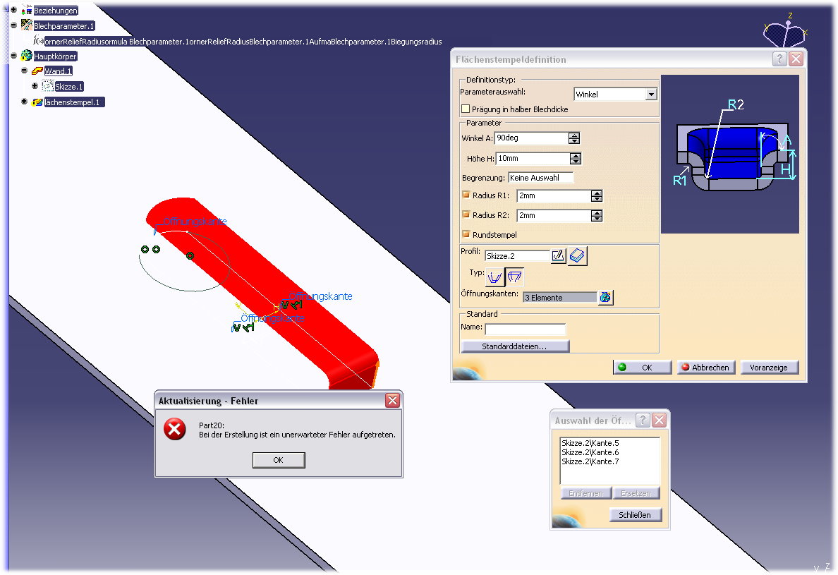

Hallo liebe Forummitglieder,
ich versuche schons eit einiger zeit eine lasche aus einem Blechstreifen auszuformen, jedoch ohne erfolg.
Im Flächenstempel gibts es ja die Möglichkeit Kanten zu öffnen. Sobald ich 3 kanten öffne bekomm ich folgende Fehlermeldung (siehe Anhang "Fehlermeldung").
kann mir denn jemand hier weiterhelfen?
Vielen Dank.
zani

Hallo zani1303,
hast Du schon mal Deine Skizze mit Hilfe der Skizzieranalyse zu checken? Vielleicht ist das Profil ja nicht wirklich geschlossen und deshalb der Fehler?
Als zweiter Fehler könnte Dein gewählter Kreisbogen aus 2 Teilelementen bestehen, darauf deutet der dunkelgrüne Kreis hin. Vielleicht hast Du ein Kreisbogenstück nahe der Länge Null, was den Fehler verursacht.
