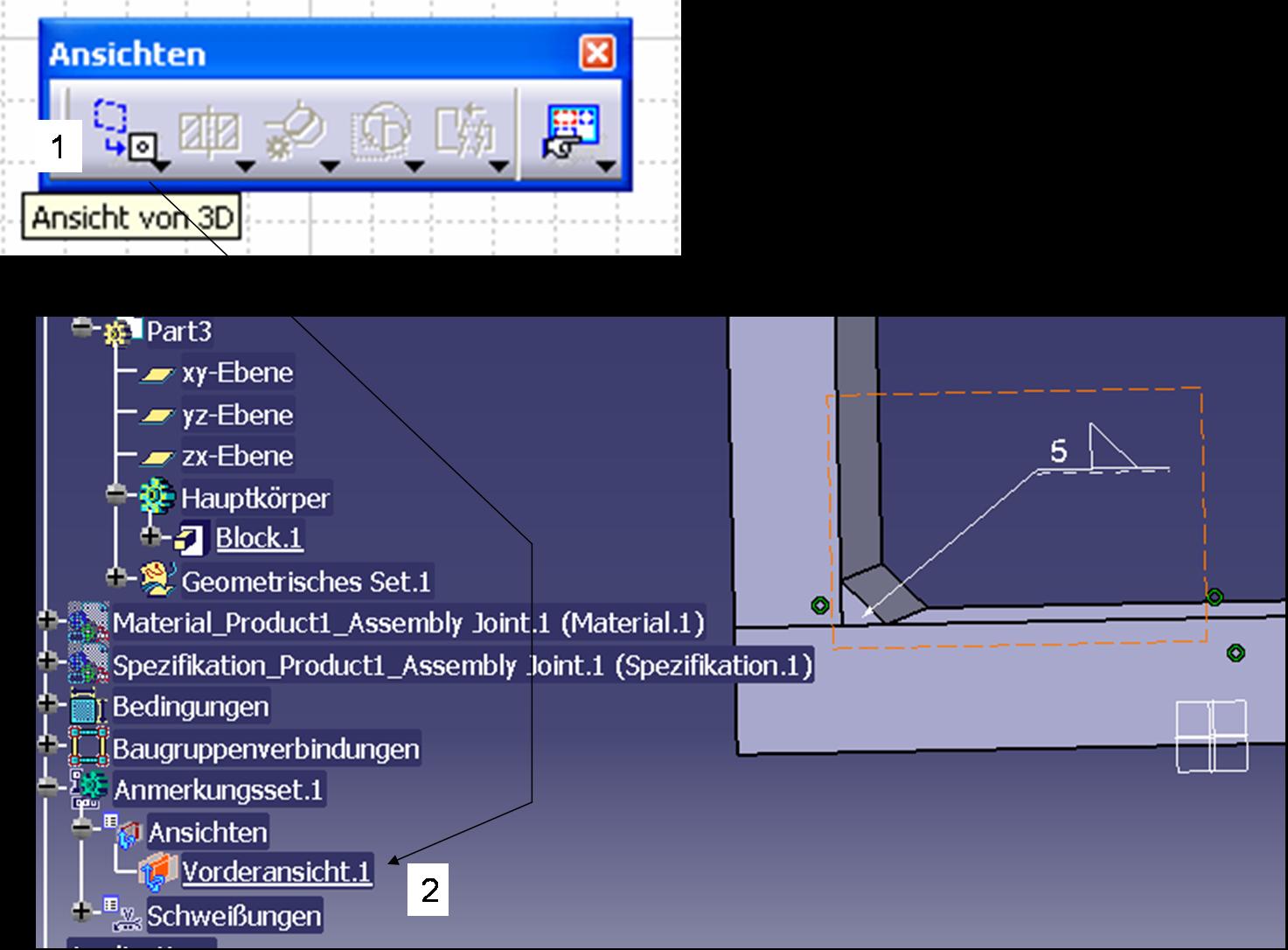

wenn ich nun ein Draft von meiner Schweißnaht erzeuge wird diese zwar richtig dargestellt, allerdings hätte ich noch gerne, dass das Schweißsymbol samt Daten (Schweißnahtdicke, Länge der Schweißnaht) ebenfalls automatisch dargestellt wird. Ist dies möglich?

Wenn du die Kennzeichnung bereits im 3D hast:
Ansicht aus 3D.

ja, ich habe die Kennzeichnung bereits in 3D.
Kannst du deinen Vorschlag vielleicht noch ein wenig ausführlicher beschreiben? Wo finde ich "Ansicht aus 3D"?

Hallo Jan,
klicke in der Zeichnung in der Symbolleiste Ansichten auf View von 3D. Wechsle in dein CATprodukt zurück und wähle dort die automatisch erzeugte Ansicht aus (in der sich das Schweißsymbol befindet).
Ev. musst du diese ansicht halt noch richtig definieren, das die View auch von der richtigen Seite gezeigt wird. Das geht über RMT auf die entsprechende Ansicht -> Assoziativität verwalten. Das Häckchen im PopUp-Fenster setzen und die entsprechende Ebene auswählen.
