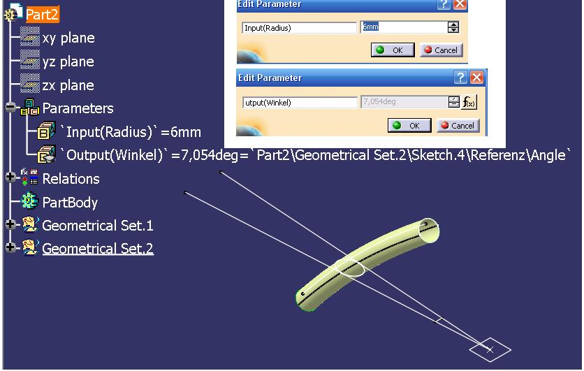

Ich habe folgende Parameter definiert,
1.Radius
2.Winkel
Der Winkel hängt vom Radius ab. (Winkel=f(radius))
In meinem Model kann ich einzeln den Wert für Radius eingeben und den entsprechenden Wert für den Winkel auslesen.
Jetzt will ich mit Design Table mehrere  Werte automatisch eingeben ,und die Ergebnisse in eine Exeldatei schreiben lassen.
Ist das möglich?
Radius(Input)        Winkel(Output=Ergebnis)
5mm                        5,874 deg
6mm                        7,054 deg
7mm                          ...
8mm                          ....
usw

Ich habe mein Problem vereinfacht und ein einfaches CATPart Model und ein Bild angehängt, damit es einfacher verstanden wird.
In der Wirklichkeit habe ich mehrere Parameter und ein kompliziertes Modell. Aber das Prinzip ist gleich.
Der Winkel ist von verschiedenen Projektionen und Schnitten von Spline , Freiformflächen bzw abhängig.
Also ich kann nicht direkt in der Exeldatei eine Formel anwenden. Bitte glauben Sie mir.
Es gibt keinen Formel für den Winkel.

Hm;
das Schreiben von Werten nach Excel geht nur von Hand bzw. über ein Makro - genau so wie das Übertragen von Punktkoordinaten von V5 nach Excel.
Von sich aus macht V5 das nicht automatisch.

ich hatte mal ein ähnliches Problem und hatte mir damals kurz ein kleines Script gebastelt. Hab dir hier mal ein bisschen was zusammenkopiert und hoffe das es läuft.
Aber Vorsicht: Es fehlen einige Abfragen, also bitte die PupUp Fenster ordentlich lesen sonst generiert das Script ein paar Laufzeitfehler. Kannst du aber gerne verbessern wenn du ein wenig Zeit hast
Der Ablauf ist folgendermaßen:
1. Schrittweite des Input-Parameters (also des Radius) definieren
2. Startwert des Radius definieren
3. Endwert des Radius definieren
4. Output-Parameter im Konstruktionsbaum selektieren
5. Input-Parameter im Konstruktionsbaum selektieren
Das Skript macht nun folgendes:
Es setzt vom Startwert des Input-Parameters jeden Schritt ein, und lässt ein Update über das Part, dann ließt es den Output-Parameter aus und schreibt in in ein Excel File.
Das kann natürlich auch Fehler produzieren, da diese nicht abgefangen werden (Fehler beim Update bei bestimmten Werten). Des weiteren ist die Laufzeit bei entsprechend komplexen Modellen und kleinen Schrittweiten sehr lang.
In dem Fall würde ich die Schrittweite erhöhen und die Zwischenwerte in Excel interpolieren.

ich finde dieses Makro sehr gut.Ich habe einige Sachen modifiziert und es funktioniert reibungslos.
Vielen Dank für eure Hilfe.
