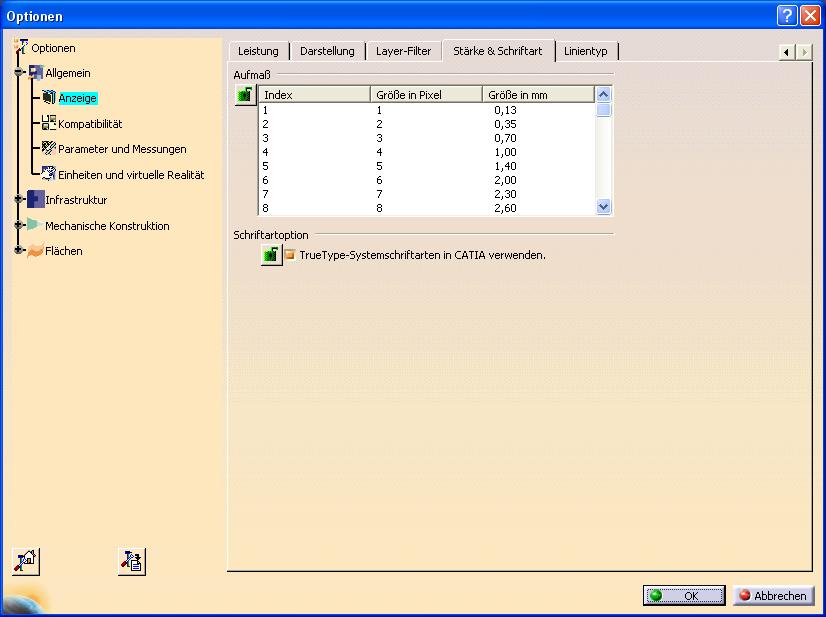

kennt jemand eine Möglichkeit, die Standardeinstellung der Liniendicke der Kante eines 3D-Modells zu verändern?
Also, ich meine die Darstellung von Körper- oder Flächenkanten. Diese erscheint mir zu Micky-Maus-artig und bei kleinen Geometrien wie "Löchern" in Trennflächen einfach unübersichtlich. Ich will auch nicht jedesmal nach dem Erzeugen eines Körpers dessen Eigenschaften editieren.

die Darstellung der Linienstärke ist abhängig von der gewählten (bzw. voreingestellten) Liniendicke für Körper (Bodies) und Flächenelemente (z.B. Extrusionsflächen). Zur jeweiligen Linienstärke gibt es eine entsprechende Pixelgröße für die Anzeige. Die Werte kannst Du unter Tools->Optionen->Allgemein im Reiter "Stärke & Schriftart" sehen und, wenn nicht gesperrt, auch ändern.
Die Änderung bei gesperrten Werten und die Voreinstellung der Default-Werte geht nur mit Administrator-Rechten unter Tools->Standards.

Danke für die schnelle Antwort, aber entweder passt mein Release nicht oder es gibt da noch einen anderen Trick. Wie auf dem Bild im Anhang zu erkennen ist, kann ich keine Möglichkeit zur Änderung der Stärke finden (Doppelklick fkt. nicht).
V5 R16 SP 7

das ist schon richtig,den wert in der Mitte Grösse der Pixel kannst du ändern, für die 3D Kanten müsste der Eintrag unter 2 sein.

Ogard hat recht: nach mehreren Versuchen ist es mir gelungen, den Punkt zu treffen, der eine Eingabe der Pixel ermöglicht.
Der Wert für Körperkanten/Flächen steht -wie erwähnt- in der 2.Zeile. Eine Änderung wirkt sich sofort auf das Modell aus.
Ob sie auch gespeichert wird und/oder Modell-abhängig ist, kann ich noch nicht sagen - ich muss erst mal Geld für meinen Chef verdienen ;-).
