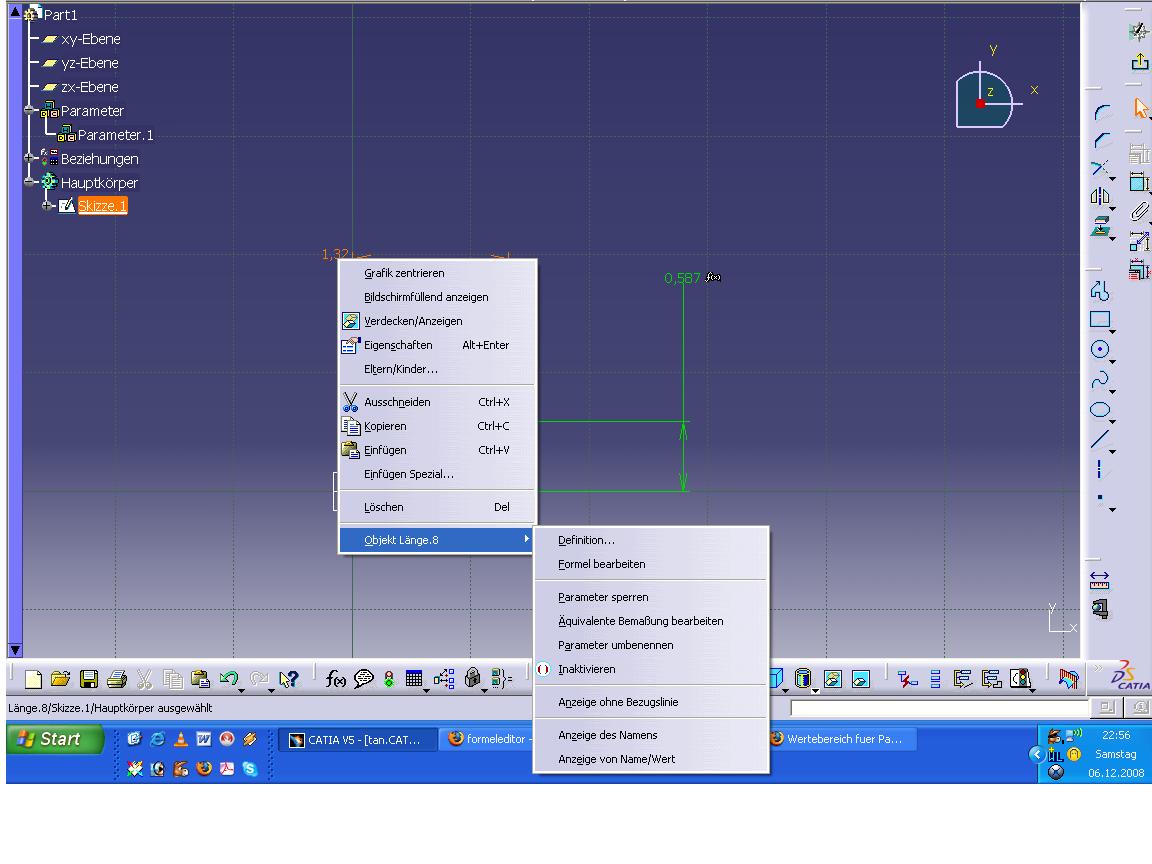

erstellt am: 06. Dez. 2008 22:13    Editieren oder löschen Sie diesen Beitrag!  <-- editieren / zitieren -->   Antwort mit Zitat in Fett Antwort mit kursivem Zitat    Unities abgeben: 1 Unity (wenig hilfreich, aber dennoch)2 Unities3 Unities4 Unities5 Unities6 Unities7 Unities8 Unities9 Unities10 Unities
tan.rar
Hallo Lusilnie,
kannst du mir mal das file erstellen und hochladen bzw ich lade dir meins mal hoch.
V5 R18
Mit der rechten maustaste und im formeleditor finde ich kein punkt wo ich ein Wertebereich angeben kann?!

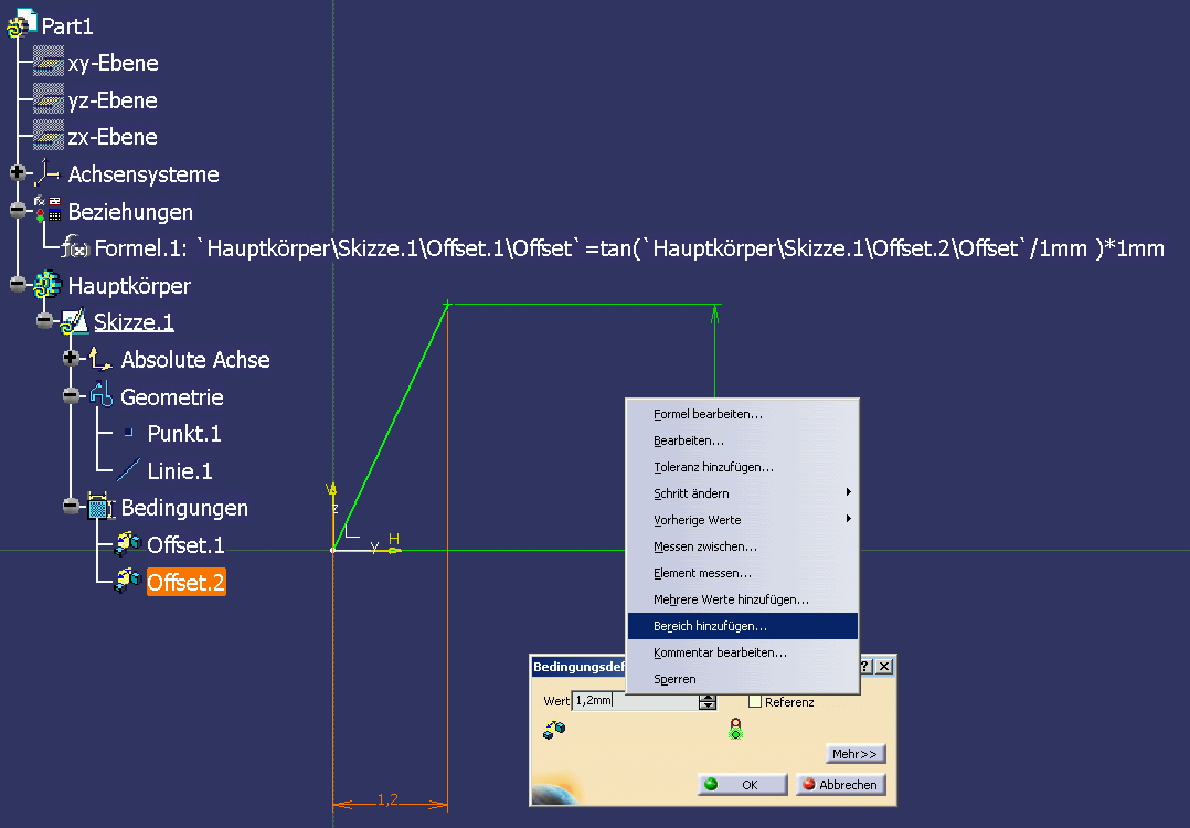

Hallo karcat,
sorry, da hatte ich mich doch in der Beschreibung vertan! Das "Add_Range" kommt erst im Kontext-Menü der Maßzahl beim Ändern des Maßes. Habe mal das System hochgefahren und einen Screenshot angehängt. Habe leider kein R18, deshalb kann ich Dir nichts anpassen!

Hallo karcat,
im Kontextmenü des Parameters, (in dem du schon warst):
Probier mal auf Definition zu klicken. Dann geht ein Fenster auf, mit Name und Wert, dort in den Wert klicken, RMT und Bereich wählen.
Ich bin nicht ganz hundertprozentig sicher (Mein CATIA läuft nicht im Moment), kann auch sein, dass das normale Bemaßungsfenster dann aufgeht. Dann musst Du dort ins Wertefeld mit rechter Maus klicken und auswählen "Parameter umbenennen". Dann kommt aber sicher das obengemeinte Fenster.
Den Bereich kann man aber auch im Formeleditor mit RMT im Feld des Parameterwerts zufügen und im Parameterexplorer aus dem Knowledgeadvisor gehts auch.

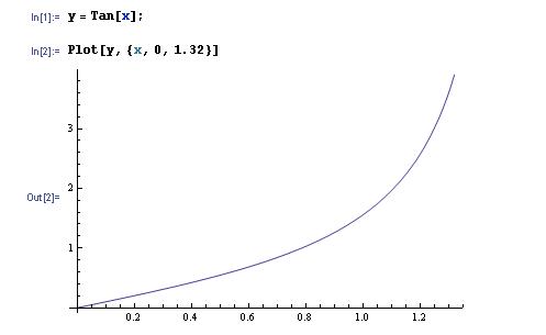

über die beschriebene Art und Weise komme ich leider nicht zu meinen ziel folgenden funktionsverlauf (siehe bild im anhang) im skizzen modus zu erstellen.
Über weitere Tipps zum Ziel würde ich mich freuen, bzw. eine Datei die ich mir ansehen kann, wie ich funktionen integriere.

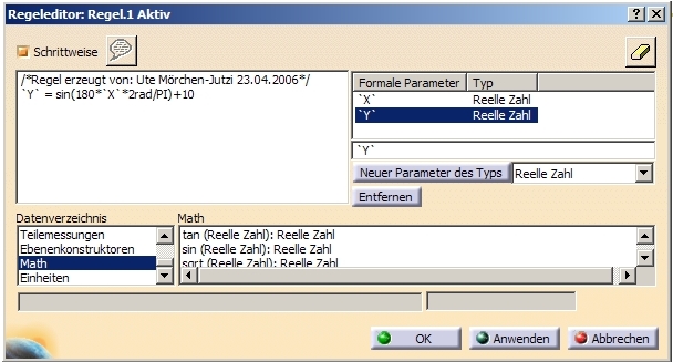

Hallo Karcat,
muss es unbedingt im Sketcher sein? Man kann sowas auch mit Regel machen. (Icon siehe Bild, ist in der Symbolleiste Knowledgeware unter der Konstruktionstabelle versteckt.)
Eine Kurve wird als Parallelkurve zu einer vorhandenen Linie definiert. Dazu muss eine Regel (Law) erzeugt werden:
 Zuerst müssen die formalen Parameter x und y vom Typ „reelle Zahl“ erzeugt werden.
 Dann kann die Formel eingegeben werden.
 Die Regel kann überall eingesetzt werden, wo eine Regel verlangt wird, also auch zur Definition einer parallelen Kurve (GSD).
Ich hab ein Bild von einem Beispiel angehängt. Du müßtest halt Deine Formel dort eingeben.
