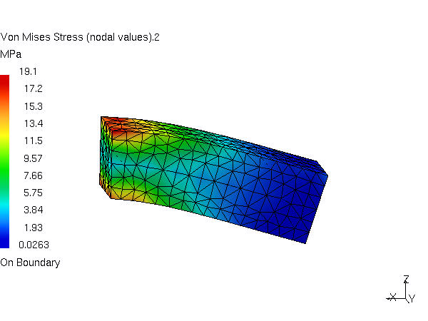

Hallo Dyllan,
um bei FEM Bilder von MISSES zu machen, kann man das Photo-Tool nicht nutzen. Dafuer gibt es in der Toolbar unter Analyses Report den Button Generate Report. Damit erstellt V5 im Zielordner eigene Bilder des Bauteiles + Diagramme.
Gruss Stranger

Hier noch ein Screenshot
