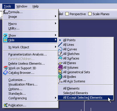

Also ich kenne die Funktion zum Ausblenden nur aus dem PartDesign (siehe Anhang).
Ansonsten bleibt wohl nur die Methode mit einem Makro. Ich kenne sonst keine Möglichkeit das mit Catia-Bordmitteln zu bewerkstelligen.

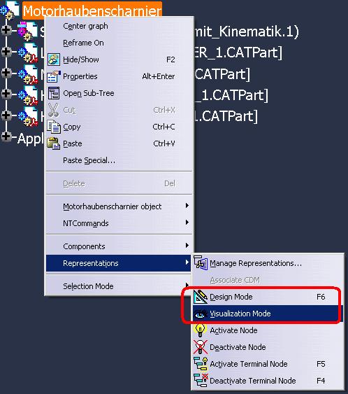

Vielleicht hat dein Kollege nur in den Visualization-Modus geschaltet?

Hallo, Dank für eure Hilfe.. Makros einbeziehen ok, geht..thx. Visualisierungsmodus hört sich gut an, wie schaltet man den ein? - Hab ich nicht gefunden..

oh, sry, hab jetzt erst den Screenshot gesehen, hab auch den " Darstellungsmodus" gefunden, aber der ist im Produkt als auch im Part immer grau inaktiviert..?? Muss ich da vorher noch meine dartsellung verwalten?

erstellt am: 05. Dez. 2008 18:43    Editieren oder löschen Sie diesen Beitrag!  <-- editieren / zitieren -->   Antwort mit Zitat in Fett Antwort mit kursivem Zitat    Unities abgeben: 1 Unity (wenig hilfreich, aber dennoch)2 Unities3 Unities4 Unities5 Unities6 Unities7 Unities8 Unities9 Unities10 Unities Nur für JaJaJanJan 10 Unities + Antwort hilfreich
Servus,
dazu muss unter Tools->Options->Infrastructure->Product Structure->Cache Management der Haken "Work with the Cache System" gesetzt sein. Dann kann man zwar die ganzen Ebenen Ausblenden aber nicht die Bedingungen!
Daniel

Hy daniel, super!! mehr brauch ich gar nicht! ..so kann mann easy umschalten zwischen Entwurf und Darstellung. Hat dieses Cache Management denn noch irgend einen "tieferen" Sinn, oder ist das generell Wurst ob man mit oder ohne Cache Mangement arbeitet?
