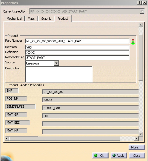

ich möchte ein kleines Startmodell erstellen. Es soll nix großes sein und keine Standards etc. enthalten. Einfach nur irgendwie ein bisschen die Konstruktion erleichtern. Was könnte man da reinpacken bzw. wie gehe ich überhaupt bei der Erstellung vor bzw. wie macht man das?!? Irgendwelche Vorgaben gibt es nicht. Ich bin also ganz frei.
Ich bin in der Produktkonstruktion: Idee wäre ein Startmodell, das jeder bei der Benutzung eines neuen PArts benutzt.
Also was könnte man da reintun/wie geht das??

also wir machen Heizelemente. D.h. wir machen viel mit Blech, aber auch Kunststoff. Es gibt keine Vorgaben vom Kunden. Es geht nicht um das WIE, sondern eben darum das mal ein Anfang gemacht werden soll um zur Strukturierung. Das Startmodell soll eben dazu dienen, dass alles bissle einheitlicher wird und z.Bsp. Änderungen leichter vorgenommen werden können. Ausserdem sollen dabei Richtlinien enthalten sein, wie jeder beim Konstruieren vorgehen sollte bzw. wie Modelle aufgebaut werden. Aber alles nur intern damit allse übersichtlicher und einheitlicher wird.

Hallo Atome,
du kannst "Define other properties" erstellen die z.B.: aus der Partnumber befüllen.
Diese kannst du später für die Stückliste nutzen.

Hallo Athome,
ein Startmodell kann so aussehen, wie das im Anhang. Das ist eher ein einfacheres.
Bei den Spritzgußteilen solltet ihr Euch überlegen, generell eine der Hauptachsen als Hauptentformungsrichtung zu verwenden.
