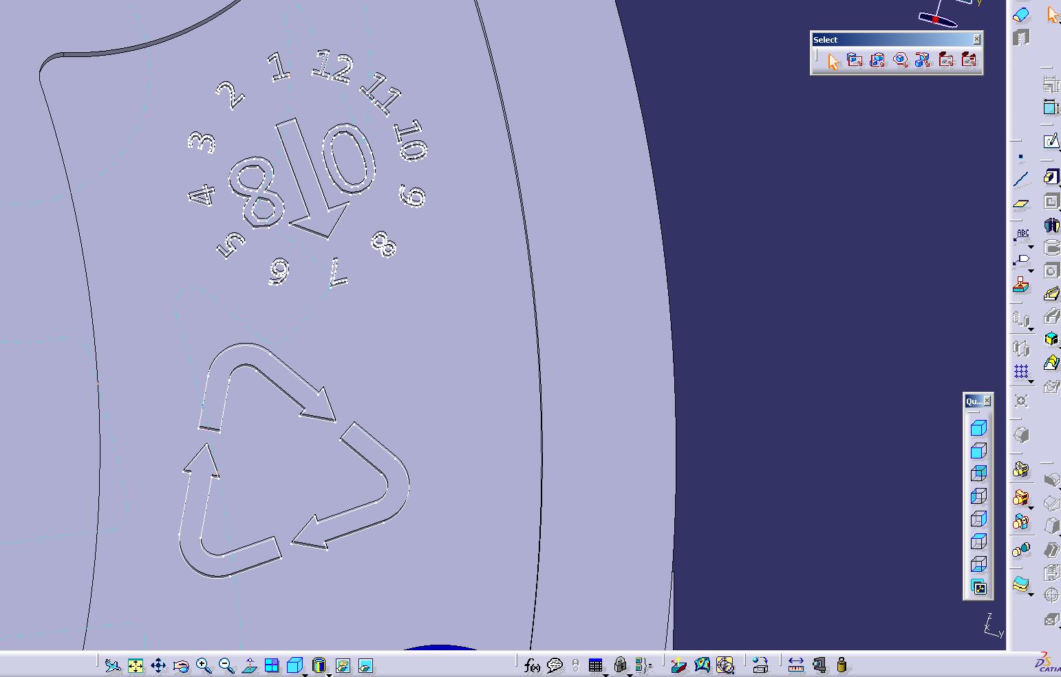

ich habe gerade ein Problem mit einer Skizze. Wenn ich die Skizze (Bild 1)
bearbeiten will, Doppelklick auf die Skizze und und dann sind nur noch Punkte (Bild 2) zu sehen.
Kann dann an der Skizze nichts verändern.
Hab schon alles mögliche versucht (Neustart, Define in Work Object, ...) nichts hilft.
Hat vllt jemand eine Idee?
Vielen Dank schonmal und einen guten Wochenstart...

Liegen die Element vielleicht im Hide?

Ist in der Symbolleiste "Tools" die Option "nur aktueller Körper" aktiviert?

Der Fehler tritt wohl sporadisch auf, nach dem ca. 7 mal öffnen der Datei gings. An den Einstellungen und so nichts geändert.
Skizze verändert, Teil gespeichert und neu aufgerufen gleiches Prob wieder. Aber erstmal hab ich ruhe..  wenn jemanden noch was einfällt bitte schreiben.
@froggy: Elemente lagen nicht im Hide, hab ich gleichmal geschaut.
@bgrittmann: unter Tools war "nur aktueller Körper" nicht aktiviert.
Danke für die Antworten, bei ner idee bitte schreiben, befürchte das kommt wieder..

Hallo Nomodok,
wie sieht es aus, wenn Du die Geometrien im Baum selektierst? Sind die Linien dann auch im 3D sichtbar? Wenn ja, dann gibt es für diesen Fehler 2 Lösungsmöglichkeiten:
1.) Neustart von CATIA - Standardprozedur mit 80%igem Erfolg
2.) Löschen der USER-CATSettings - Erfolg für 17 der restlichen 20%

Hallo Lusilnie,
wenn ich im Skizziermodus die Skizze auswähle, Modellbaum, werden die Punkte angezeigt, die Linien jedoch nicht.
Nach einigen Neustarts und hin und her klappt es auch dann irgendwann. Befürchte das ist ein Grafikkartenfehler, zickt öfters mal rum.
Wo lösche ich die USER-CATSettings ?
vielen Dank für die Hilfe,

Get_UserSettingPath.CATScript.txt
Hallo Nomodok,
Die User-Settings stehen in dem Verzeichnis, welches Dir das angehängte Script anzeigt!
Einfach angehängte Datei herunterladen, das ".txt" aus dem Dateinamen löschen und im CATIA ausführen (Tools->Macro->Macros)!
Der Code ist simple:

Hallo Lusilnie,
danke für die Mühe, Makro funkt.
Cat Settings gefunden, muss ich mir aber erst genauer anschauen
bevor ich da was ändere..  bzw. könnte eh gesperrt sein.

Hallo Nomodok,
Du kannst die CATSettings auch einfach erstmal umbenennen (den Oberordner "CATSettings"). Dann zieht sich Catia neue Settings und Du hast den alten Stand trotzdem noch, falls Du wieder darauf zurück greifen willst.
