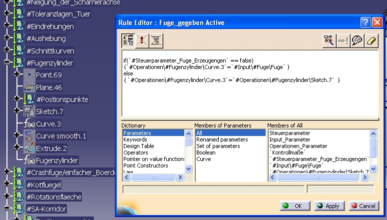

Hallo Leute ich habe ein Template, welches ich erst einmal gerne analysieren möchte. In der Hochschule habe ich die Lizenzen  dazu. das ist ja kein Ding. das was ich brauche ist eine Formel, die ich direct im Tree erzeuge und welche mit meinem Rule verbunden ist.
Der Inhalt ist der, dass ich einen Boolean Parameter habe(false/true)
die Regel soll lauten :
wenn eine Linie(Curve) bereits schon vorhanden ist, soll es diese Linie nehmen, sonst die aus dem Sketch generierte.
Im Bild seht ihr sowas
Wie kann ich dies in meinem Part auch machen?!? Dass diese Formel im Tree erzeugt wird?!?

Guten Morgen Miezeka
So wie es aussieht willst Du die Formel ins "Geordnete Geometrische Set" werfen.
Parameter können direkt drunter gesetzt werden.
"Reordern" geht vermutlich nich aber Copy/Paste  funktioniert.

Hallo Danke schöne
aber habe es gestern Abend als mein CATIA wieder click ok to terminate gemeldet hatte, dass es ein Parameter ist.
Und zwar hier die Anleitung zum Erstellen!
-Parameter erzeugen vom Typ Curve oder Surface
--> Umbennen
-Im Knowledgeware eine Formel zuweisen und voila:-)
ach ja davor muss man einen Boolean(true/false) parameter haben, von welchem man ausgehen kann welche Raktion erfolgen soll.
