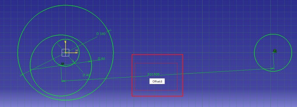

ich will einen Exzenter auslegen dazu wollte ich eine Formel im Skizzierer für den Achsabstand machen. Der Durchmesser 20mm ist die Exzentrizität auf ihm Läuft ein Kreis mit d90mm ich will den Mittelpunkt des Kreises auf dem kleinen d20mm verschieben und dann will ich dass Catia mir den Wert des Achsabstandes parametrisch verändert. Wer kann helfen?

Ich habe mich verschrieben der Durchmesser d20mm ist natürlich d40mm wie auf dem Bild zu sehen ist

Doppelklick auf das Maß -> RMT (im Bereich des Wertes) -> Formel hinzufügen -> Forme eingeben (entrechende Referenzen entweder in der Liste oder am Bildschirm auswählen (ggf Doppelklick))
