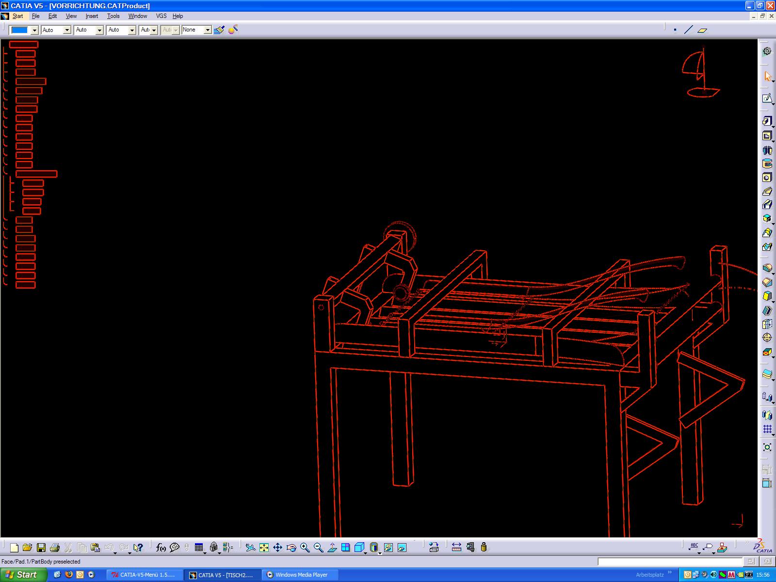

Hey Leute, wie kommt denn SOWAS bitte zustande?? Jetzt im Partdesign eher selten, aber bei Zeichnungen passiert das bei jeder zweiten neu geöffneten Datei!!! Und das nervt extrem!
Kennt diesen Fehler jemand? Tritt sowohl in R16 als auch in R17 auf!
MfG der Smokie

das habe ich ja noch nie gesehen !!!
Versuchs mal mit einem neueren Grafiktreiber bzw. setz mal in Tools-Optionen die Perfomance nach unten.
Viel Erfolg

Hallo Smokie,
ich glaub den PC hat "gesmokied"
Spass bei Seite. Ich würde stark auf GraKa tippen. Ev. mal den Treiber aktualisieren. Das sieht echt verrückt aus

wir hatten (oder haben?) das Problem auch.
Allerdings nur auf zwei Rechnern.
Unser Systemhaus konnte nicht helfen - haben das wohl auch noch nie gehabt.
Wir haben das auf sich beruhen lassen.

Hallo.
Ich habe das Problem auch manchmal. Die Farben sind aber leider anders.
Man kann fast gar nichts sehen weil die Linien nicht rot sonder tiefdunkelblau sind
Zum Glück tritt es seltener auf. Nach nochmalligem Aufmachen der Daten funktioniert es wieder.

Ansonsten mal die Standardfrage: CatSettings schon komplett gelöscht ?

Jepp, CATSettings gelöscht...Problem besteht weiterhin! :P
