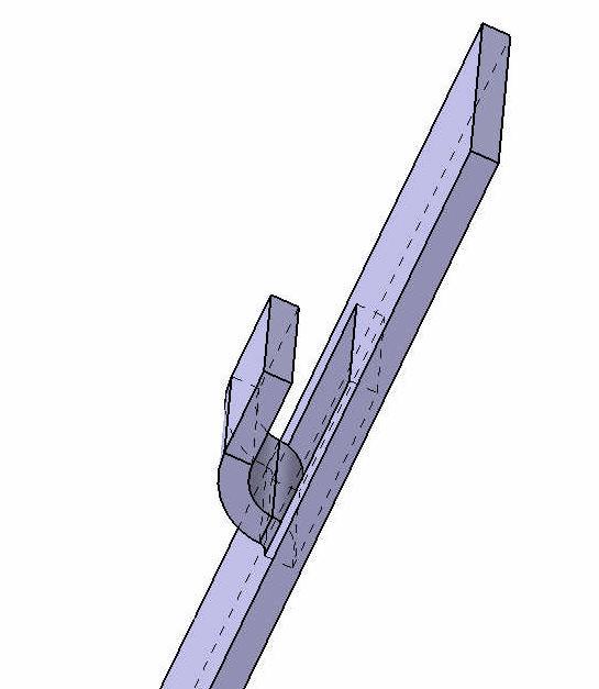

ich muss im Rahmen einer Belegarbeit einen Blechschrank in Catia Paramterisch konstruieren. Jedoch habe ich nun folgendes Problem.
Ich möchte gerne eine Metalleiste (Blechstreifen) mit einer Prägung erzeuchen, die in 3 er Vir Seitenflächen geöffnet ist. Siehe Bildanhang.
Jedochw eiss ich nciht, wie man sowas realisiert. kann mir das jemand helfen.
Vielen Dank.
(Skizze ist nur zur Prinzipdarstellung)

Hallo bernd,
danke für die schnelle Hilfe, jedoch ist dies eine Luftklappe.
Imschnitt dieht diese genauso aus wie der Winkel, der mittdem im Blech erzeigt werden soll.
Ich habe da seit einigen tagen schon mein Glück versucht, jdoch habe ich eine etwas komplizierte Mögtlichkeit gefunden.
Ich habe einen Ausschnitt gemacht und die Abwinkelung mit einer Leitlinie erzeugt.
Gibt es da auchw as besseres, z.B. Stempel matrize (habd amit kein glück gehabt, hab vielleicht was falsch gemacht)
ciao jan

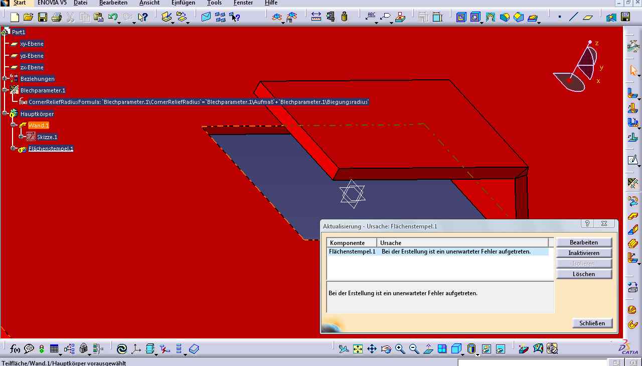

Vilen Dank für die schnelle Antwort. Diese funktion hatte ich auch schon proniert, jedoch konnte ich nur maximal 2 geöffnete Kanten anwählen. Sonst komtm folgende fehlermeldung. (siehe Bild)

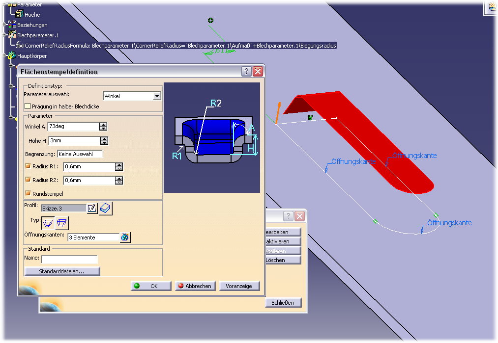

Hier die einstellungen für das Element
zani1303
Sehen Sie sich das Profil von zani1303 an!   Senden Sie eine Private Message an zani1303  Schreiben Sie einen Gästebucheintrag für zani1303
Beiträge: 14
Registriert: 02.12.2004
erstellt am: 21. Nov. 2008 15:08    Editieren oder löschen Sie diesen Beitrag!  <-- editieren / zitieren -->   Antwort mit Zitat in Fett Antwort mit kursivem Zitat    Unities abgeben: 1 Unity (wenig hilfreich, aber dennoch)2 Unities3 Unities4 Unities5 Unities6 Unities7 Unities8 Unities9 Unities10 Unities
Hier noch mal mein Versuch mit 3 geöffneten Kanten und der Fehlermeldung
