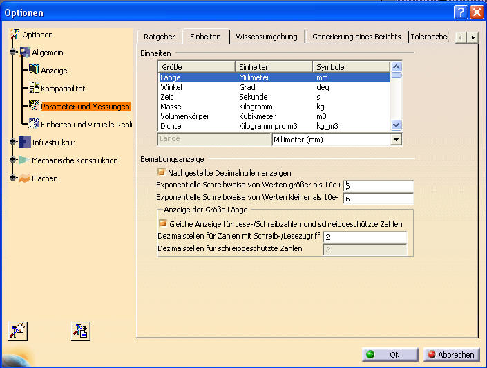

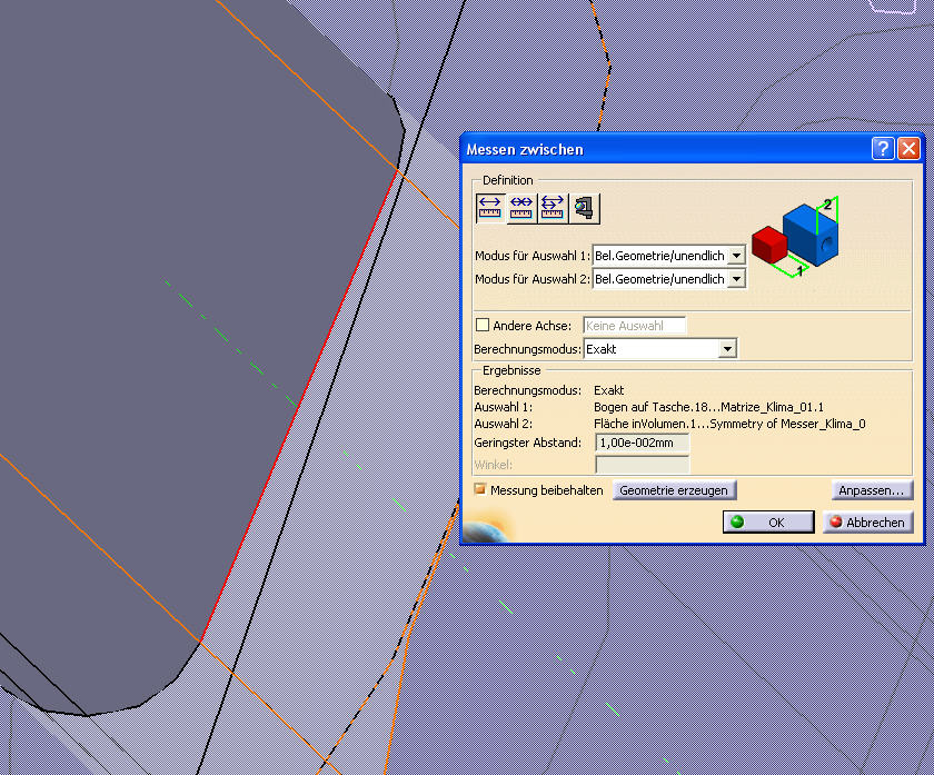

hab ein kleienes problemchen beim messen meiner teile. wenn ich den abstand zwischen 2 teilen oder ein teil selbst messen will erhalte ich folgendes ergebnis: 1e-002.
kann mir jemand sagen wie ich dies umstellen kann?
benutze v5r16 und habe v5r17 zusätzlich installiert.

Tools_Optionen_Allgemein_Parameter und Messungen_Einheiten_Bemassungsanzeige
kannst du z.b. in beider Felder 6 eintragen

hab ich gerade versucht
geht leider immer noch nicht
