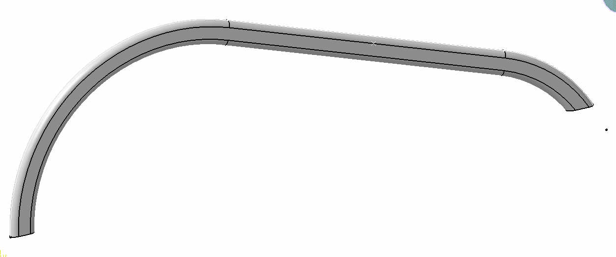

erstellt am: 20. Nov. 2008 11:53    Editieren oder löschen Sie diesen Beitrag!  <-- editieren / zitieren -->   Antwort mit Zitat in Fett Antwort mit kursivem Zitat    Unities abgeben: 1 Unity (wenig hilfreich, aber dennoch)2 Unities3 Unities4 Unities5 Unities6 Unities7 Unities8 Unities9 Unities10 Unities
das ist mein Teil (im Bild). Ich habe es mit Rippe (Zentralkurve + Profil) gebaut.
Ich möchte jetzt für meine Stückliste wissen, wieviel Matrial brauche ich (Stangelänge)??
Wie kriege ich diese Länge??
Danke im Voraus
MFG
bgrittmann
Beiträge: 12206
CATIA V5R19
erstellt am: 20. Nov. 2008 12:27    Editieren oder löschen Sie diesen Beitrag!  <-- editieren / zitieren -->   Antwort mit Zitat in Fett Antwort mit kursivem Zitat    Unities abgeben: 1 Unity (wenig hilfreich, aber dennoch)2 Unities3 Unities4 Unities5 Unities6 Unities7 Unities8 Unities9 Unities10 Unities Nur für mosul2004 10 Unities + Antwort hilfreich
Da deine "Zentralkurve" nicht in der neutralen Fase (näherungsweise) liegt:
- Offset der Zentralkurve erstellen (ggf in Skizze oder im GSD)
- ggf an den Enden trimmen (Ebene auf Stirnflächen)
- Länge mit "Element messen" ermitteln.
Dabei werden aber nicht die Biegeparameter berücksichtigt (Verschiebung der Neutralen Fase zum Biegemittelpunkt hin)
