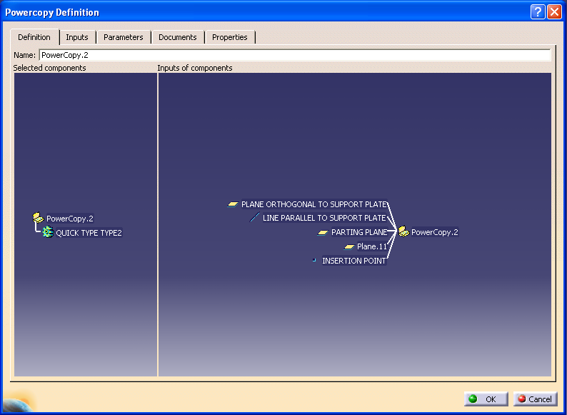

ich hätte eine Frage zu Power Copys...
Wenn ich ein Power Copy erstelle gibt er mir ja eine bestimmte Reihenfolge an wie ich später dann mein Power Copy erstellen soll oder muss...
Meine Frage ist nun ob ich auch diese Reihenfolge ändern kann...

Ab R18 gibt es die Möglichkeit die Eingabenreihenfolge zu bestimmen.
Ansonsten siehts schlecht aus.
