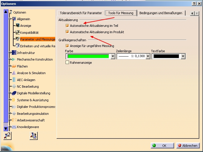

erstellt am: 17. Nov. 2008 11:15    Editieren oder löschen Sie diesen Beitrag!  <-- editieren / zitieren -->   Antwort mit Zitat in Fett Antwort mit kursivem Zitat    Unities abgeben: 1 Unity (wenig hilfreich, aber dennoch)2 Unities3 Unities4 Unities5 Unities6 Unities7 Unities8 Unities9 Unities10 Unities Nur für Prentz 10 Unities + Antwort hilfreich
Hallo Georg Prentzel,
sind die Optionen entsprechend eingestellt, siehe Anhang?

erstellt am: 17. Nov. 2008 11:21    Editieren oder löschen Sie diesen Beitrag!  <-- editieren / zitieren -->   Antwort mit Zitat in Fett Antwort mit kursivem Zitat    Unities abgeben: 1 Unity (wenig hilfreich, aber dennoch)2 Unities3 Unities4 Unities5 Unities6 Unities7 Unities8 Unities9 Unities10 Unities
Ich habe exakt die gleichen Settings...
Habe sogar schon Transcat mit dem Problem konfrontiert...
