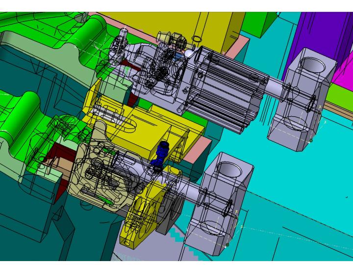

CATIA hält immer wieder Überraschungen bereit.
Wir haben hier Daten für einen OEM - konstruieren munter drauf los - alles klar.
Doch plötzlich ist die Darstellung irgendwie zerschossen.(1.jpg)
Folgendes Verhalten :
Die verdeckten Kanten werden angezeigt
das drehen und zoomen ist wackelig
Öffne ich das Modell befindet sich das Zusammenbau irgendwo im Nirvana und muss rangezoomt werden
Ich habe schon nach einer Messung gesucht, die irgendwo im Unendlichen liegt aber da ist keine.
Schalte ich die Ansicht auf 'Perspektive' ist alles Ok
Der Rechner ist ein zertifizierter Dell T5400 mit FX 1700 Graka.
Verwendet wird CATIA V5 R17 SP3 HF38
Hat jemand Plan?
Danke schon mal im Voraus, Orbiter

Einige Ideen:
- Baugruppe ist zu groß (Ruckeln) -> Cache-Modus arbeiten (ggf auch auf 64bit wechseln)
- Ursprung liegt irgendwo im "nirwana" -> Ursprung "versetzen"
- ggf Darstellungsqualität reduzieren

danke erstmal für die Anregungenung, doch
- Baugruppe ist nicht zu groß (hat bis zum Auftauchen des Problems auch funktioniert, Cache-modus habe ich dennoch getestet -> keine Veränderung
- Wir arbeiten mit 64 Bit
- das Ruckeln ist nicht das 'verzögerte Ruckeln' großer Baugruppen. Dieses Ruckeln zeigt sich auch wenn der Fensterbereich klein ist. Fast so als wäre es nicht möglich "analog" zu drehen, sondern an einem raster orientiert - alles sehr merkwürdig.
Gruss, ORBITER

Mit welchem GraKarten Treiber arbeitet ihr, ist das ein DS zertifizierter ?
Axel
