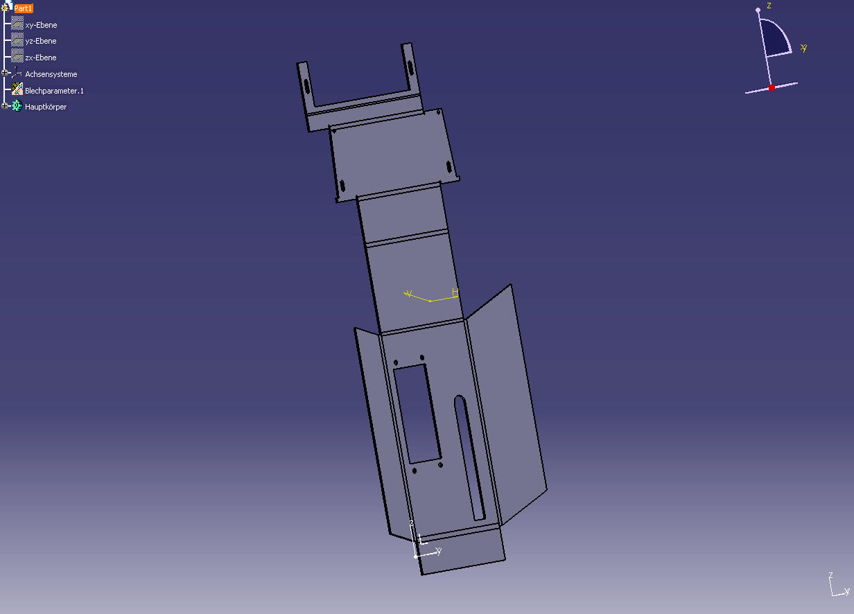

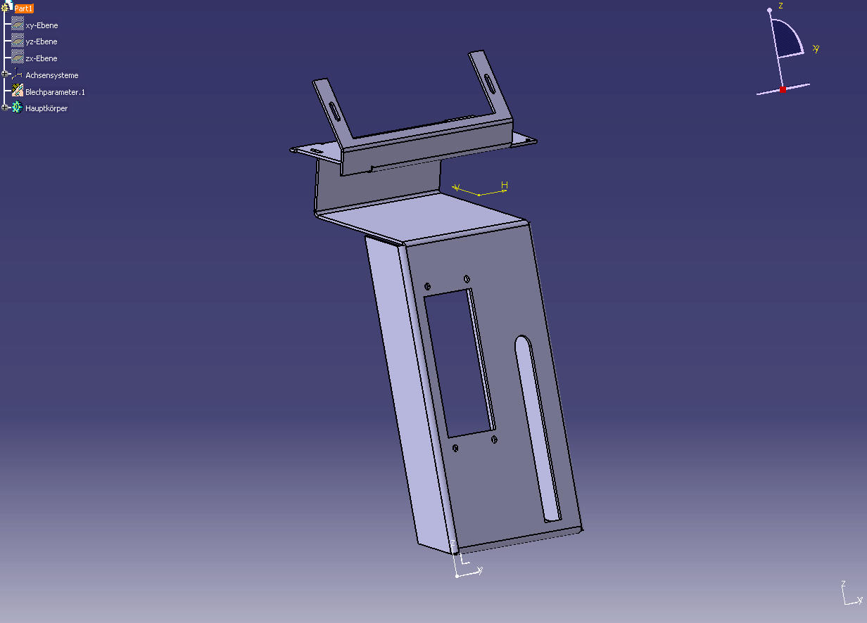

Ich muss aushilfsweise aus einer zuvor in Generative Sheetmetal Desing (GSD) erstellten Blechkonstruktion auch die Daten für die Blechfertigung ableiten. So weit so gut, ich bekomme das Teil auch entfaltet/abgewickelt und via Drafting auch als abgewickelte Kontur für die erforderlichenm DXF-Daten zum Laserschneiden.
Leider schaffe ich es aber nicht die Biegelinien mit entsprechenden Angaben (z. B. up 90°..) zu erzeugen.
In Solidworks werden diese automatisch angezeigt, in Catia bin ich noch nicht dahinter gekommen.
Wer kann helfen?

du brauchst Dein Teil nicht im GSD abwickeln. Im Drafting findest Du in der Ansichtenerzeugung das Ikon "Blechabwicklung" oder s.ä.
So bekommst Du auch Deine Biegelinien. Allerdings leider ohne die Angebe der Biegewinkel.

die Ansicht muss mit "Abwicklung" (Unfolded View) gemacht werden und das Modell muss im Hauptkörper stehen. Dann solltest Du die Biegelinien auch kriegen.

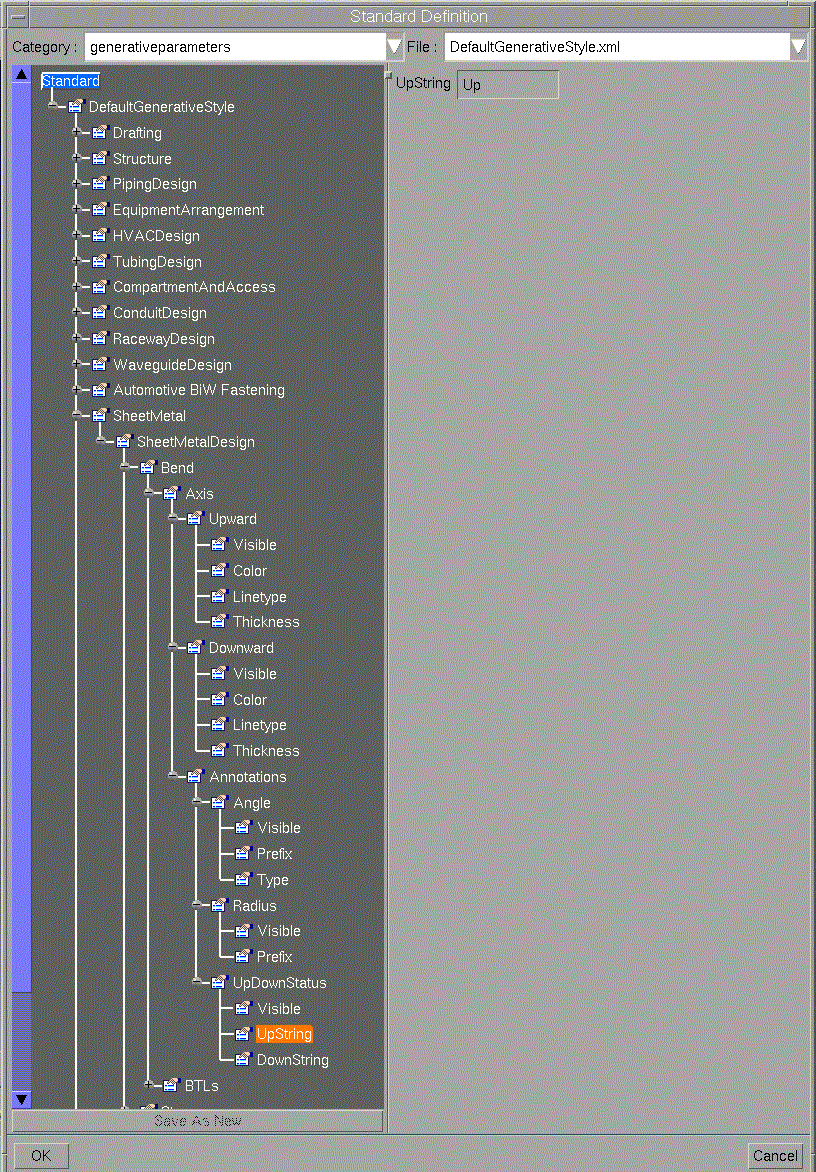

erstellt am: 13. Nov. 2008 18:12    Editieren oder löschen Sie diesen Beitrag!  <-- editieren / zitieren -->   Antwort mit Zitat in Fett Antwort mit kursivem Zitat    Unities abgeben: 1 Unity (wenig hilfreich, aber dennoch)2 Unities3 Unities4 Unities5 Unities6 Unities7 Unities8 Unities9 Unities10 Unities Nur für Dirk Morche 10 Unities + Antwort hilfreich
Hallo Dirk,
das kann man besser in den GenerativeStyles des Drawing Standards einstellen, dort kann man den Biegelinien je nachdem ob sie nach oben oder unten gehen verschiedene Farben oder Linienarten zuweisen. Dort findest Du auch die Einstellungen um die automatische Anzeige von Biegeradius, Biegewinkel und Richtung zu aktivieren. Aber Du solltest die automatisch erzeugten Annotations im R17 aber genau prüfen, das funktioniert erst im R18 fehlerfrei.
