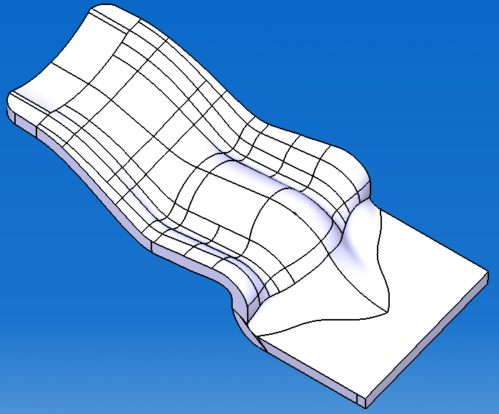

ich möchte gerne das Part vom Anhang in ein Blechteil umwandeln.
Ich habe das Part vom Hersteller erhalten, der für uns die Nibbel-Werkzeuge
erstellt. Die Lasche wird also geprägt.
Jetzt wollte ich fragen, ob dies möglich ist.
Danke.

Folgende Vorgehensweise kann beim Ableiten eines Bleches von einer ebenen Solid-Fläche (um einen  solchen Solid handelt es sich ja vermutlich bei dem Part) verwendet werden:
1 Aufrufen des Parts in der GSD Umgebung
2.Erzeugen eines neuen Body
3.Wahl des Ikons "Wall"
4.Selektion der betreffenden Solid-Fläche
5.Invertieren der Materialrichtung
6.Bestätigung des Panels
DWM

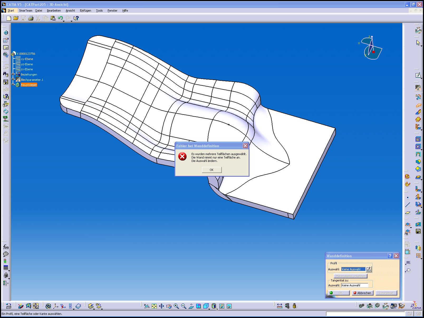

erstellt am: 11. Nov. 2008 11:37    Editieren oder löschen Sie diesen Beitrag!  <-- editieren / zitieren -->   Antwort mit Zitat in Fett Antwort mit kursivem Zitat    Unities abgeben: 1 Unity (wenig hilfreich, aber dennoch)2 Unities3 Unities4 Unities5 Unities6 Unities7 Unities8 Unities9 Unities10 Unities
also eben ist das Part nicht. Hat lauter Rundungen.
Ich bekomme den Fehler, der im Anhang zu sehen ist.

erstellt am: 11. Nov. 2008 12:10    Editieren oder löschen Sie diesen Beitrag!  <-- editieren / zitieren -->   Antwort mit Zitat in Fett Antwort mit kursivem Zitat    Unities abgeben: 1 Unity (wenig hilfreich, aber dennoch)2 Unities3 Unities4 Unities5 Unities6 Unities7 Unities8 Unities9 Unities10 Unities Nur für resch-martin 10 Unities + Antwort hilfreich
Hallo resch-martin,
wenn überhaupt, geht es höchstens mit "Wanderkennung". Die Blechparameter müssen übereinstimmen mit dem Modell. Aber ich sehe schwarz...

erstellt am: 11. Nov. 2008 15:29    Editieren oder löschen Sie diesen Beitrag!  <-- editieren / zitieren -->   Antwort mit Zitat in Fett Antwort mit kursivem Zitat    Unities abgeben: 1 Unity (wenig hilfreich, aber dennoch)2 Unities3 Unities4 Unities5 Unities6 Unities7 Unities8 Unities9 Unities10 Unities Nur für resch-martin 10 Unities + Antwort hilfreich
Hallo Martin
Ich sehe noch folgende Möglichkeit:
1. untere oder obere Fläche des Bauteils im Shape Design ableiten
2. In Blechparameter die Wandstärke definieren
3. im Generative Sheetmetal Design einen Flächentrichter erstellen.
