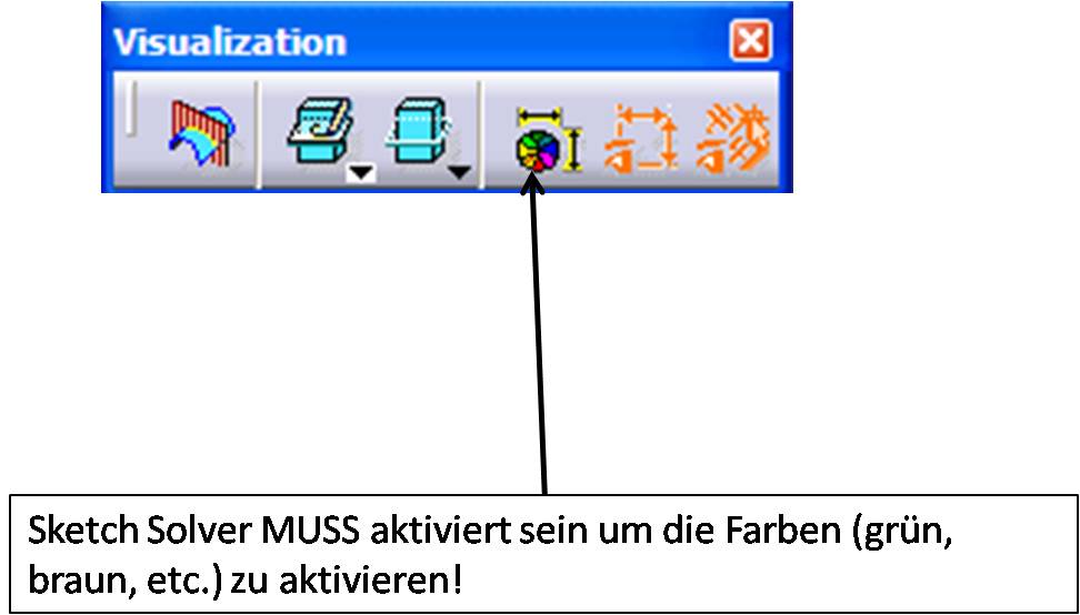

Hallo, nach dem ich eine Kontur skizziert habe bleibt diese auch nach voller Bestimmung einfach weis. Kann das an den Einstellungen liegen? Ich meine kann man irgends sagen,
dass die Farbe für fully constrain = weis sein soll? Eigentlich ist diese doch grün oder?
Wer kennt das und kann mir helfen?

Hallo Manfred,
ahst du den "Sketch Solver" eingeschaltet? (siehe Screenshot). Wenn nichht, dann schalte ihn mal ein. Standartmäßig ist die Farbe von Iso-constainten Sketchen nämlich grün.
MFG Daniel

Hallo Manfred,
du hast bestimmt mit irgend einer kuriosen Tastenkombination deine Einstellungen verstellt.
Schau mal unter:
Tools/Options/Mechanical Design/Sketcher
Dann rechts im Fenster bei Colors auf den oberen Button "Colors..." klicken, dass sich das untermenü öffnet und schau welche Farbe du bei Iso-connstrained elements eingestellt hast.
