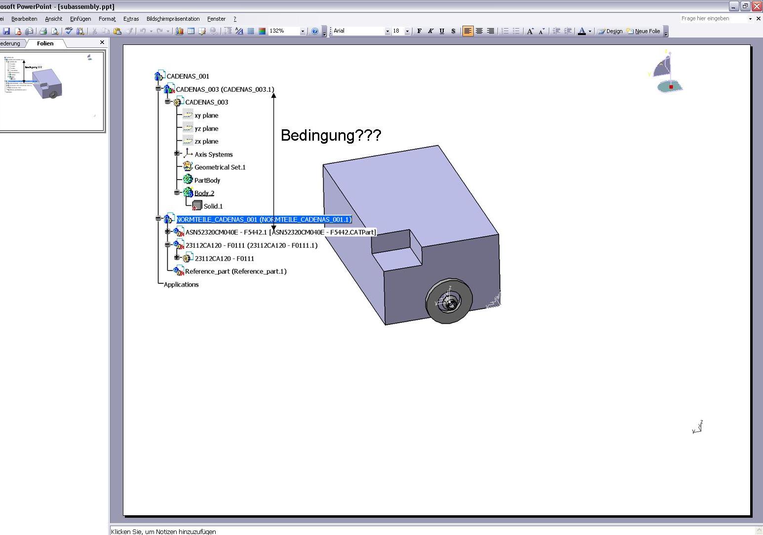

nach etwas Recherche habe ich bereits herausgefunden, dass die Funktion "Flexible/starre Unterbauruppe" innerhalb von VPM nicht unterstützt wird..
Das Problem ist, dass ich ein catproduct (kein catpart) im VPM verlinke, und ich aus diesem catproduct heraus eine Bedingung auf ein übergeordnetes Part setzen möchte (siehe Anhang). Ich kann natürlich den SNAP-Befehl verwende, aber da bleibt die Bedingung leider nicht erhalten.
Weiß jemand von euch, ob in R19 oder R20 die Funktion implementiert wird? Oder gibt es eine andre Möglichkeit für diese Anwendung?

ich schreibe gerade meine Technikerarbeit und habe das gleiche Szenario, also funktionieren tut das schon. Der Mist an der Sache ist bloß, dass man die Links immer wieder aktivieren muss?!?!?! Es geht immer nur wenn alle Zahnräder grün sind, warum verstehe ich allerdings auch überhaupt nicht.
Aber ich habe auch großes Interesse an einer richtigen Lösung!!!

ich denke nicht das es jemals implementiert werden wird. Dazu gibt es ja die flexible Baugruppe und das ist auch gut so.
Es gibt aber andere Wege ein gutes Ergebniss zu erzielen (ohne den Einsatz von flexiblen Baugruppen). Entwerder durch einen Move-Befehl und anschließendes fixieren (global). Oder du baust deine Konstruktion gleich so auf das alle Bauteile am richtigen Platz stehen.

@denyo: das richtige Konstruieren und Fixieren ist ja gut und schön, aber ich möchte ja, dass die Bauteile bei einem geänderten Referenz-Produkt von der Position mit verändert werden. Die Funktion flexible Baugruppe funktioniert ohne VPM ja auch gut, mir fehlt nur die Umsetzung in VPM..

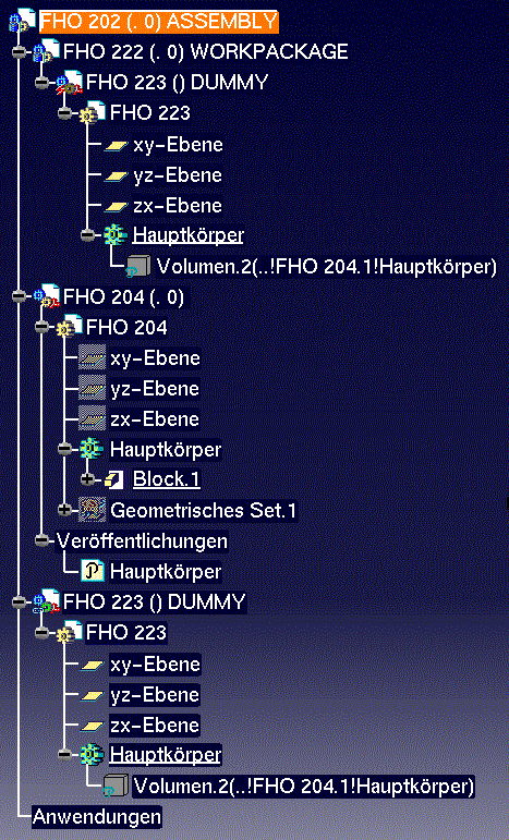

ich sehe da keine direkten Möglichkeiten. Wenn Du im VPM im Workpackage Modus arbeitest kannst Du das Workpackage nicht flexibel machen. Auch externe Referenzen aus dem im VPM gespeicherten Teil in das Workpackage geht nicht. Einzige Möglichkeit:
- Dummy Part in die VPM Baugruppe
- Geometrie mit Verknüpfung im Kontext der Baugruppe einfügen
- Dummy Part in das Workpackage einbauen
Wenn Du dann das Part in der VPM Baugruppe verschiebst ändert sich die Position der Geometrie im Dummy Part. Wenn Du die Teile in Deinem Workpackage mit Baugruppenbedingungen an dem Dummy Part positioniert hast folgen diese.
