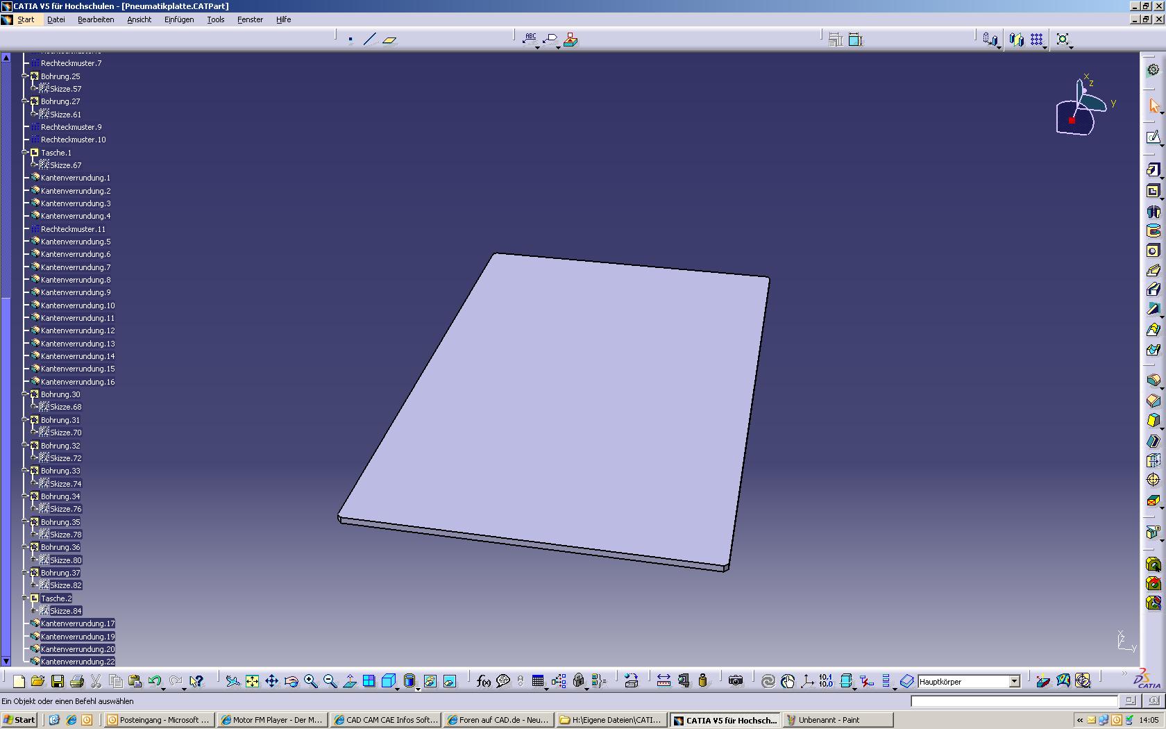

ich habe in Catia V5 R18 an einer Platte gearbeitet, welche als Plattform für ein Pneumatiksystem dienen soll. Um die Komponenten zu befestigen, habe ich die Platte mit Gewindebohrungen und einigen Taschen versehen. Eben habe ich in einer Skizze ein Maß verändert und bin zurück in die 3D-Ansicht. Dort waren auf einmal alle bisher angelegten Gewindebohrungen und Taschen verschwunden. Im Strukturbaum sind sie dennoch vorhanden, es gibt keinerlei Fehrlermeldungen und man kann sie weiterhin anklicken und bearbeiten. Nur sind sie im 3D-Modell einfach weg, solange man nichts bearbeitet (Bild1).
Kurioserweise tauschen sie dann wieder auf, sobald ich z.B. das Menü einer Kante oder Bohrung öffne, so als wollte ich es bearbeiten (Bild2). Catia beenden und neu starten hat nichts gebracht.
Was ist denn hier los? Ist das irgendein Bug? Und kann ich meine Platte noch irgendwie retten?

Hauptkörper markieren -> RMT -> in bearbeitung setzen

Hat funktioniert! Danke!
