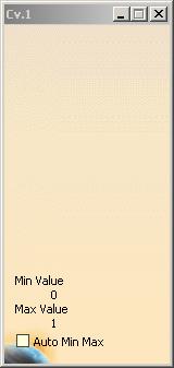

im Moment arbeiten wir mit R16 SP4 HF61. Beim Öffnen unserer Daten erscheint immer das Fenster im Anhang. Weiß jemand was das bedeutet? Die Daten werden trotzdem normal geöffnet. Nur ist mir das Fenster noch nie untergekommen. Irgendeinen Grund muß ja geben das es erscheint.

hmmmm, das scheint mir eine Analyse zu sein....aus diesem "cv" interpretiere ich sogar eine Krümmungsanalyse. Kann Dir da aber auch nichts näheres sagen...

Tom scheint recht zu haben. Ist irgend eine Analyse.
Schon mal Settings gelöscht?

Die User-Settings hab ich gelöscht, das Fenster erscheint immernoch! Die Ref-Settings will ich jetzt eigentlich nicht löschen. Wobei ich da als Admin eigentlich nichts mit Analyse umgestellt habe.
Weiß jemand ob und wenn wo man das einstellen kann. Und brauch ich das eigentlich?

Der Dialog ist ursprünglich für eine Farbskalierung (könnte die Krümmungsanalyse sein) gedacht:
CATStColorScaleDialog.UseMinMaxAuto.Title="Auto Min Max";
Was für Daten (Product, Part, Analysis)?
Ändert ein CATDUA was?
Wie gross ist die Datei in Mb?
Gibt es in der Datei Analysen?
