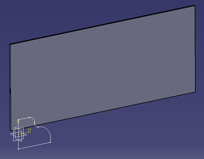

Hallo CATIA-Gemeinde,
ich benötige eine Abwicklung von einem Rohr, daß einen Profilschnitt enthält.
Im Generativ Sheetmetal Design finde ich nur "Ausschnitt" und "Bohrung", um Material zu entfernen.
FRAGE: Gibt es eine Möglichkeit, ein x-beliebiges Profil zu verwenden (siehe jpg)?
Im Part-Design mit "Tasche" kein Problem, jedoch kann ich dort das abgeschnittene Rohr nicht abwickeln.
Besten Dank vorab

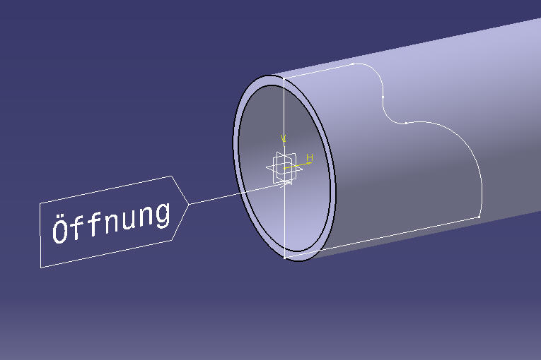

PS: Wenn es ein Blechteil ist, sollte es gebogen sein. Wo ist denn bei Deinem Modell die Öffnung?

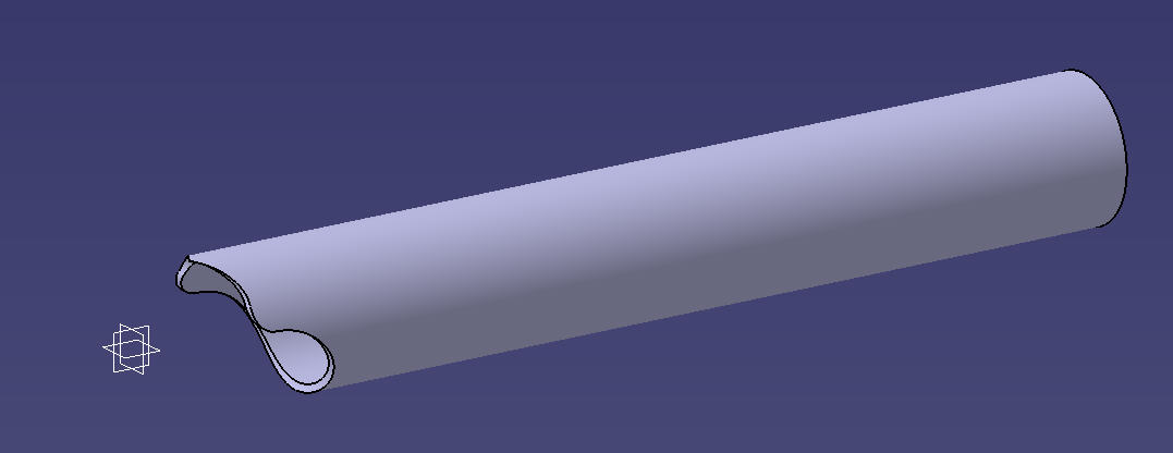

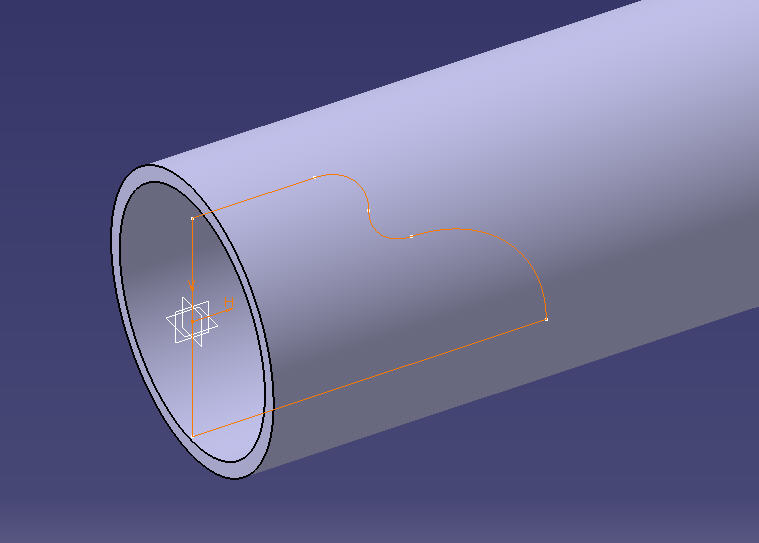

mein Blechteil ist ein Rohr. Öffnung? Ich verstehe Deine Frage nicht, da mein Rohr vorne und hinten eine Öffnung hat (siehe jpg ...02). Das Ergebnis sollte wie im jpg 03 aussehen (In der Darstellung wurde im Part Design das Profil zur besseren Verständnis mit Tasche entfernt).
Ich finde jedoch keine Lösung, das Profil (Wellenlinie) im Generativ Sheetmetal Design abzutrennen, denn nur dort kann ich meine Abwicklung bekommen.

Dass ein Rohr vorn und hinten offen ist, setze ich mal voraus. Aber wenn Du das abwickeln willst, brauchst Du im Blechmodul eine Öffnung in Längsrichtung. Im GSD musst du auch eine Linie angeben, an der das Rohr in Längsrichtung aufgetrennt wird.

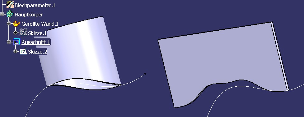

das Rohr habe ich mit "Gerollte Wand" erstellt. Klicke ich dann auf "Falten/Abwickeln", brauche ich KEINE Linie angeben, das Rohr wird OHNE ABFRAGE sofort abgewickelt (siehe jpg 04). Ich versuchs jetzt mal mit Deinem Tip (Extrusion des Profils und Flächentrennung).

(GSD=Generative Shape Design), deshalb dachte ich, Du willst das im Flächenmodul abwickeln.
du hast recht, die gerollte Wand läßt sich auch ohne Öffnung abwickeln, nur hat man dann keinen Einfluss auf die Lage der Öffnung, was in Deinem Fall nicht ganz unerheblich wäre.
Um die Abwicklung der gerollten Wand zu beeinflussen, muss die Skizze um mindestens 0,5° geöffnet sein. Dann kann man mit dem Feld „Position der Skizze“ den Punkt auswählen, der bei der Abwicklung stehen bleibt (Startpunkt, Endpunkt, Mittelpunkt).
Im Blechmodul kann man die gerollte Wand einfach mit Tasche an einer Kurve abschneiden.

ES HAT GEKLAPPT! Ich bekam bei "Ausschnitt" zuvor immer eine Fehlermeldung. Jetzt, nachdem ich die 0,5°-Öffnung eingefügt hatte, geht's mit jedem Profil.
Es war mir zuvor nur unverständlich, warum ich eine Öffnung einfügen sollte, obwohl die Abwicklung problemlos lief.

ich denke, solange kein Ausschnitt da ist, ist es bei einem Rohr egal, wo es offen ist, rund ist rund und die Abwicklung bleibt gleich. Erst wenn ein Ausschnitt gemacht wird, ist es dringend nötig, die Öffnung zu bestimmen, weil je nachdem, wo sie ist, sich die Abwicklung ändert.
