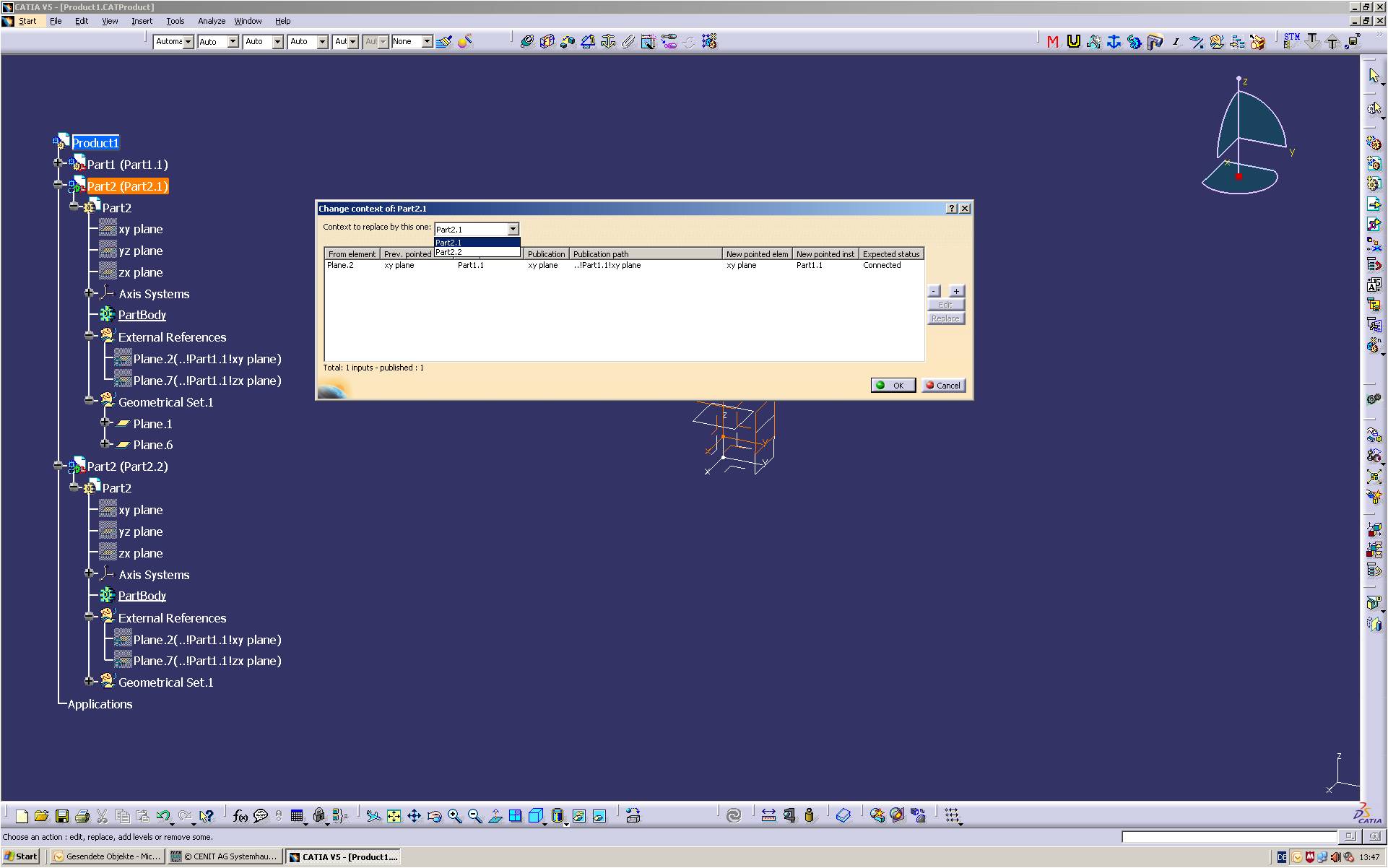

eine kleine Kuriosität beim "Design In Context":
Ich dachte bisher, ein in einem Product instanziiertes (d.h. mehrfach, im Beispiel 2x verbautes) Part könnte nur einen Conext haben, d.h. entweder ist die erste Instanz im Context erzeugt oder eben die zweite.
Aber das war scheinbar ein Irrtum. Siehe Screenshot bzw. Bsp-Daten im Anhang.
Sowohl Part1.1 als auch Part 1.2 befinden sich in ihrem Context.
Das funktioniert beliebig oft, soll heissen auch mit 10 Instanzen, bei denen dann jede im Context erzeugt ist.
Um einen Bug scheint es sich nicht zu handeln, da im Change Conetxt Menü im oberen Teil des Fensters sogar ein Pulldown Menü (für die unterscheidlichen Instanzen) erscheint.
Hat irgendjemand eine Info hierzu?

Meiner Ansicht nach doch ein Fehler:
wenn man das Teil 2 noch öfters einfügt, dann kommt es tatsächlich als Instanz-Bauteil, und nicht als Kontext-Bauteil.
Ändert man dann den Kontext auf das neu eingefügte Teil, so bekommen beide alten Instanzen den Blitz, also dann Instanz-Bauteil. Ändert man den Kontext dann wieder aufs alte Teil zurück, dann geht wirklich nur noch eins.
Scheint ein Fehler zu sein, ist rein "physikalisch" gesehen auch gar nicht möglich und macht auch keinen Sinn, das zwei oder mehr Instanz-Teile als Kontextbauteil vorhanden sind.

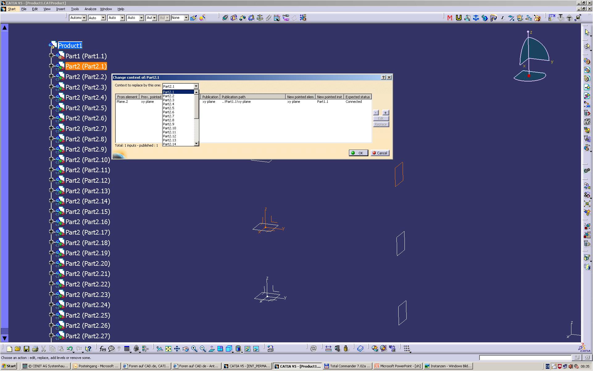

Hallo fireman,
du hast schon recht damit, das beim instanziieren die neuen Instanzen zuerst mit dem roten Blitz am Knoten versehen erscheinen (also nicht im Kontext sind). Publizierst du allerdings im Referenz-Part einen Parameter und kopierst den im Kontext in die Parts (die eigentlich nicht im Kontext erzeugt sind und in die man nichts eingefügen können dürfte) so sind sie plötzlich im Kontext. Und nun kannst du alle Elemente kopieren und einfügen ... und hast 99 Instanzen, die im Kontext sind (siehe Screenshot).
Ich habe eigentlich auch auf einen Bug getippt, aber die Auswahl der Kontexte im Pulldown Menü hat dazu geführt, das ich mir die Frage stelle, ob das ganze vielleicht doch irgendeinen Sinn hat (der sich mir nicht erschließt).

...mmpffff, so ein Mist. Das macht ja mal gar keinen Sinn (habs ausprobiert und das selbe Ergebnis wie Du).
Rein von der Logik her würde ich es nach wie vor als Fehler bezeichnen!!
