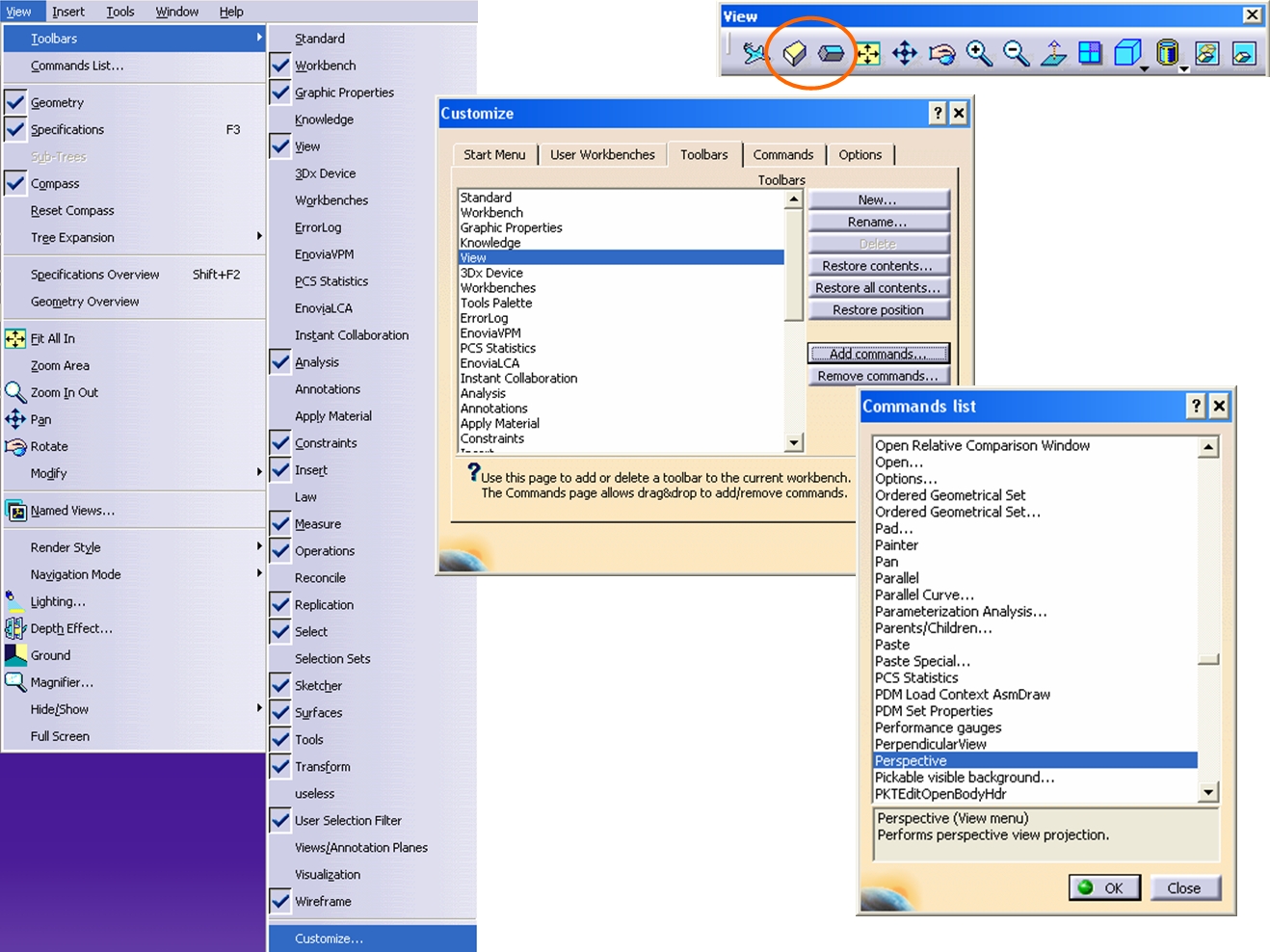

Da ich häufig den Ansichtsmodus wechsle, habe ich mir meine "View"-Toolbar erweitert und mit entsprechenden Symbolen verknüpft.
Anstatt mich umständlich durch Menü-Unterpunkte zu hangeln, reicht jetzt ein Klick auf das neue Symbol.
Hierzu mußt Du über View -> Toolbars -> Customize den Reiter "Toolbars" anwählen und den Button "Add commands..." klicken. Aus der Liste wählst Du die neuen Befehle aus.
Wenn Du den Reiter "Commands" anklickst und den neuen Befehl aus der Liste anwählst, kannst Du ihm über den Button "Show properties..." ein passendes Symbol oder eine Tastenkombination zuordnen.
Übrigens: Der Perspektivmodus ist gut geeignet, um im Inneren Deiner Modelle (z.B. Fehlersuche) zu navigieren. Du mußt nur ab und zu mit der mittleren Maustaste einen geeigneten Drehpunkt vorgeben.
