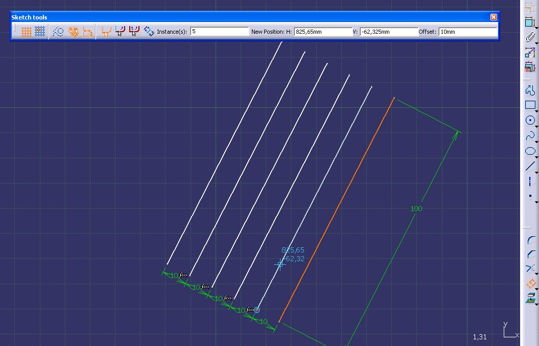

erstellt am: 22. Okt. 2008 11:12    Editieren oder löschen Sie diesen Beitrag!  <-- editieren / zitieren -->   Antwort mit Zitat in Fett Antwort mit kursivem Zitat    Unities abgeben: 1 Unity (wenig hilfreich, aber dennoch)2 Unities3 Unities4 Unities5 Unities6 Unities7 Unities8 Unities9 Unities10 Unities Nur für koba 10 Unities + Antwort hilfreich
hier habe ich mal ein Bild von "parallele Linie"
gruss,
thomas

die parallelen Linien sind zwar bei der Erzeugung gleichlang, müssen aber trotzdem bemaßt werden.
Ansonsten geht es bei Linien wie bei allen Parametern (und schon von Bernd vorgeschlagen) mit äquivalenter Bemaßung. (Zuerst bemaßen, dann die Parameter äquivalent setzen)

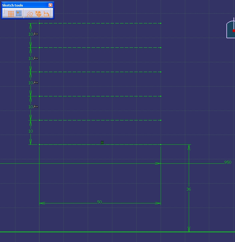

erstellt am: 22. Okt. 2008 13:25    Editieren oder löschen Sie diesen Beitrag!  <-- editieren / zitieren -->   Antwort mit Zitat in Fett Antwort mit kursivem Zitat    Unities abgeben: 1 Unity (wenig hilfreich, aber dennoch)2 Unities3 Unities4 Unities5 Unities6 Unities7 Unities8 Unities9 Unities10 Unities Nur für koba 10 Unities + Antwort hilfreich
wenn ich meine Ausgangslinie für die parallelen Linien iso constrained habe, dann werden auch die parallelen Linien iso constrainded (siehe Bild).
Wenn ich die Ausgangslinie verlängere, dann ändern sich die parallelen auch mit.
gruss,
thomas

erstellt am: 22. Okt. 2008 13:28    Editieren oder löschen Sie diesen Beitrag!  <-- editieren / zitieren -->   Antwort mit Zitat in Fett Antwort mit kursivem Zitat    Unities abgeben: 1 Unity (wenig hilfreich, aber dennoch)2 Unities3 Unities4 Unities5 Unities6 Unities7 Unities8 Unities9 Unities10 Unities Nur für koba 10 Unities + Antwort hilfreich
Hallo thomas,
wieder was gelernt!
