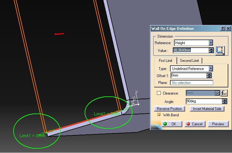

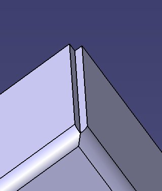

ich möchte im Blechmodul ein Gehäuse machen, damit ich hinterher die Abwicklung bekomme.
Meine Vorgehensweise ist folgende:
-> Sketch für Grundplatte zeichnen
-> mit dem Befehl Wand eine Blechdicke zuweisen.
-> jetzt würde ich gerne 4 gleich hohe Wände hochziehen, was ich aber nicht schaffe
-> darum nutze ich den Befehl Wand an Kante. Dabei kann ich aber immer nur eine Wand hochziehen. Das wäre auch kein Problem, aber ich bringe einfach den Übergang von einer Wand zur nächsten nicht so hin wie ich möchte. Ich habe auch schon alle Einstellungen unter Blechparameter durchprobiert, da ist aber nichts passendes dabei.
Anbei ein Bild wie ich es gerne hätte. Das habe ich im Part Design nachmodelliert.
Kann mir da jemand behilflich sein?
Mick

biegetechnisch ist das, was du vorhast nicht möglich.
Du kannst mit der Eckenfreistellung experimentieren und, wenn du die Wände aneinanderstossen lassen willst, wie im Bild das Limit ändern.

Irgendwie mag er das 2te Bild nicht...
Also dann hier nochmal.

Hallo DMaier,
mir ist klar das dass biegetechnisch nicht geht, aber ich wollte damit zeigen, dass die Ecken aneinander stoßen sollen.
Das mit den Limits wie von dir beschrieben geht wunderbar, jedoch ist es schon ein wenig merkwürdig das sowas nicht automatisch vorgesehen ist. So würde es doche jeder biegen der an den Ecken eine Schweißnaht machen will oder nicht?
