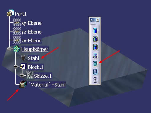

ich beschäftige mich erst seit gestern mit CATIA und würde jetzt gerne übungsweise aus einem bestehenden CAD-Modell das verwendete Material einzelner Teile ablesen, wie genau geht das denn, bitte? Wäre über Hilfe sehr dankbar.

Hallo Phil-KA,
willkommen im Forum!
Du siehst das Material im Baum, einmal oben und einmal als Parameter unten. Der Materialparameter muss in den Optionen eingeschaltet werden, ich weiß allerdings im Moment nicht mehr wo. Wenn du es im Modell sehen willst, muss in der Symbolleiste "Anzeigemodus" auf "Schattierung mit Material" umgestellt werden.
Allerhand Wissenswertes über Material in CATIA findest Du mit der Forensuche.

Hallo Mörchen,
danke für das "Willkommen im Forum" und für deine Antwort, das hat mir sehr weitergeholfen! Das Anzeigen der Materialien im Modell hatte ich mit Hilfe der Forenhilfe schon hinbekommen, die Typenbezeichnung hatte ich aber bis zu deiner Hilfe nicht gefunden.
