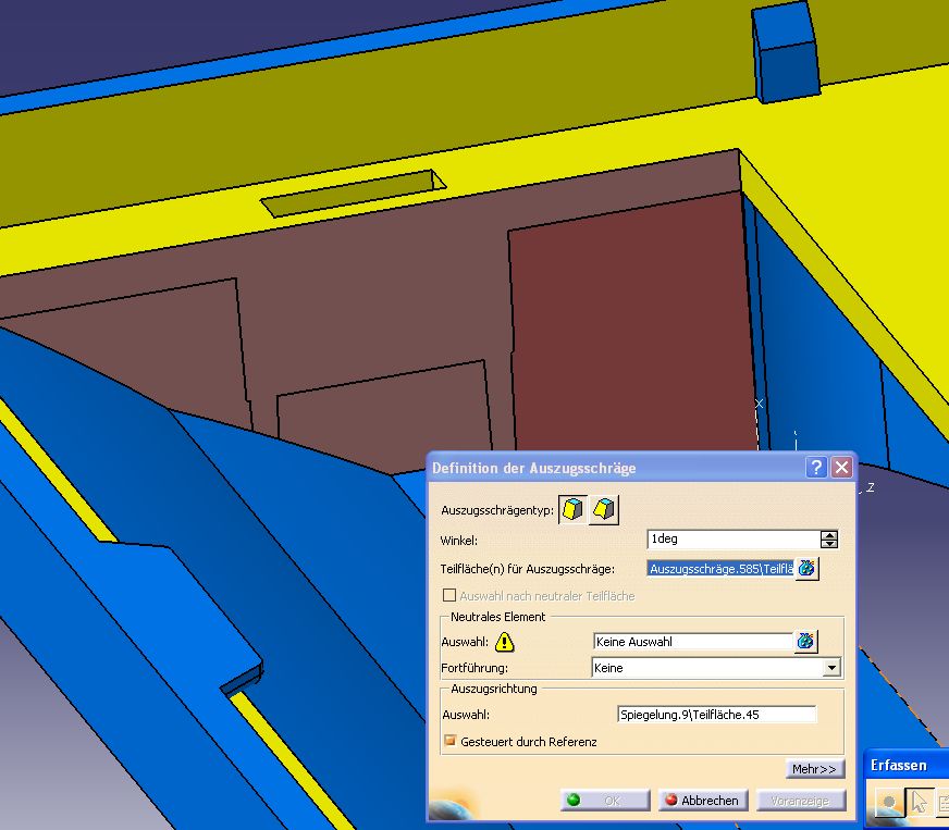

bin jetzt schon die ganz Zeit daran einen vernünftigen Übergang zwischen den 3 Konturen herzustellen.
Hab mit Multisection und mit sweep probiert, vergeblich.
Kreis zu Kreis ist ok abersobald die letzte Kontur mit dabei kommt gehts nicht.
Wie kann ich das machen das es geht?
Habe drei Guide curves gelegt. Die Closing Points vom kreis zu Kreis sind in einer Ebene, aber bei der letzen Kontur gibt es keinen Closing Point die er mir anzeigt.
Hilfe??? s.Bild

Hallo Fenerb AK,
im letzten Schnitt musst Du einen Punkt in der Ebene der anderen ClosingPoints legen und den dann verwenden. (Schnitt selektieren, dann den Punkt.)
Suchen lohnt sich: Es gibt schon massig Anleitungen zum Loft im Forum.
