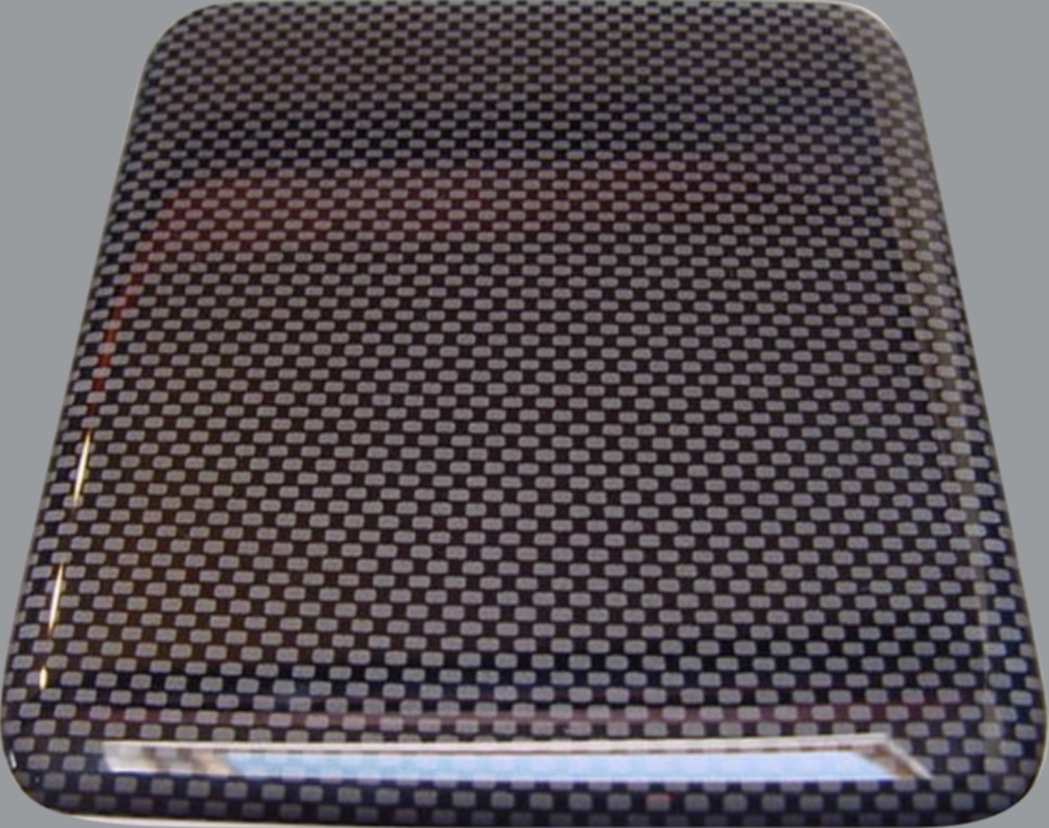

Hallo alle zusammen,
vor einigen Monaten sollte ich für die Uni ein Gerätentwerfen was zum Teil aus Aluminium, Titan und CFK bestehen sollte. Nun soll dieses dem Endkunden vorgestellt werden und der ist an einer Detailgetreuen Darstellung interessiert. Kann mir somit einer bitte veratten wie ich bzw. wo ich die Oberfläche CFK finde?? Es langt ja wenn ich nur einen "Anstrich" in dieer Farbe finde, denn die Materialeigenschaften kann ich selbst zuweisen wie ich will.

Bei der Vergabe von verschiedenen Material kann man die Darstellung beeinflussen. Unter "Darstellung" bei der Materialdefinition lassen sich zum Beispiel auch Texturen hinterlegen.

hier ein Bild, das Material kannst du dann selber machen

Könnten ihr bitte kurz erklären wie ich denn das dan im CATIA einfügen kann.

- Material dem Part zuordnen
- Eigenschaften des Material öffnen
- Reiter "Wiedergabe" öffnen -> Textur hinterlegen und Beleuchtungsngseigenschaften einstellen
- Anzeige -> Darstellungsmodus -> Schattiert
Näheres sie Forumsuche und Online-Doku (insbesondere Material zu einem Katalog hinzufügen)

Alles klar, hat geklappt.
