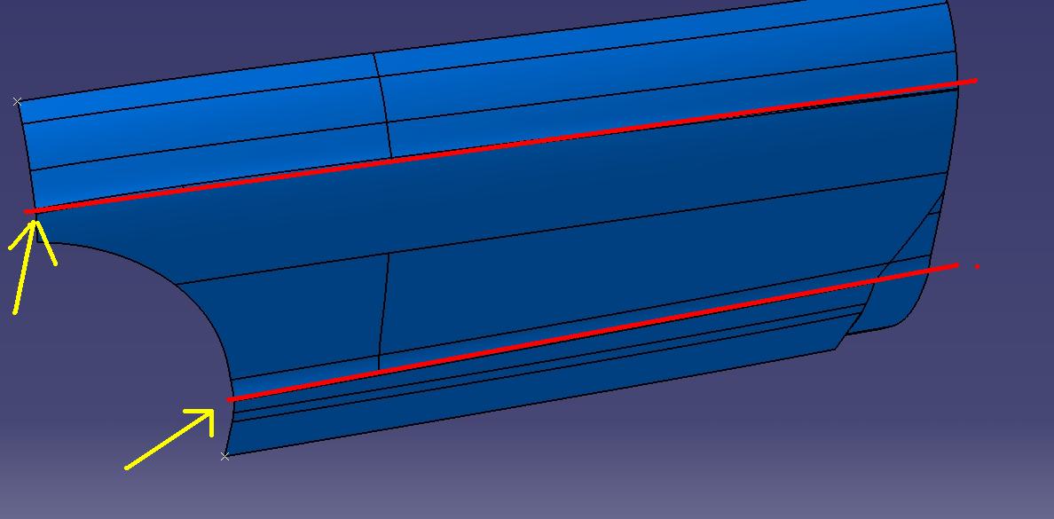

Ich habe eine Fläche, auf diese möchte ich einige Extrempunkte festlegen.
Insgesamt sollten es 4 sein
durch Extrempunkterstellung kann ich nur 2 erstellen, aber wie bekomme ich noch die 2 Punkte auf meiner Fläcke an den markierten Stellen
Brauche eine Idee oder einen Denkanstoss
Ich möchte die Fläche aber mit Makro nicht aufbrechen oder muss ich es doch machen?!?!?!?

das Bild kann ich leider nicht öffnen, liegt wahrscheinlich an dem Umlaut im Namen. Da man für die Extrempunkte eine Richtung vorgeben muss, tippe ich mal, dass zwei Punkte als Maximum und die anderen zwei Punkte als Minimum erzeugt werden müssen in zwei Schritten. Den Schritt wiederholen um im Dialogfenster statt max, min aktivieren.

Hmm also habe das Bild noch einmal hochgeladen

Versuch es mal mit der Funktion "Reflektionslinie" im GSD.
