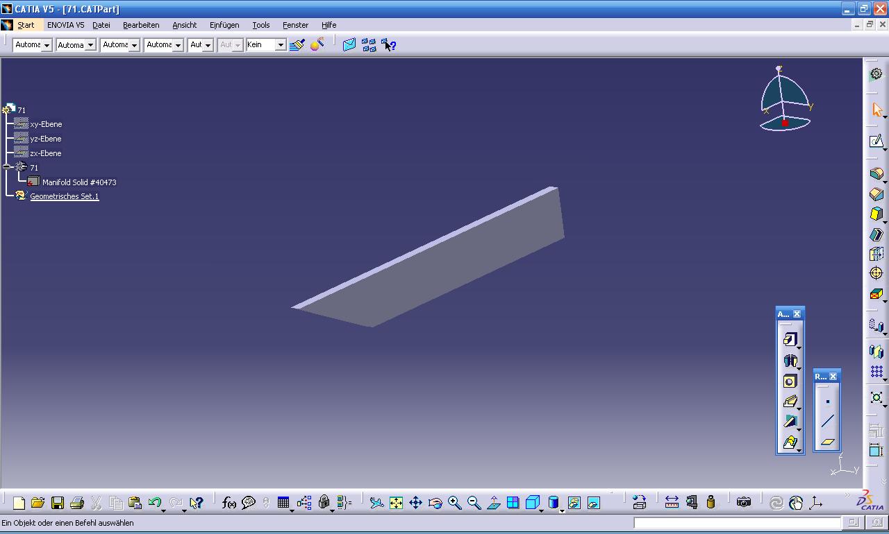

ich möchte aus einer importierten .step datei ein CATIA Part erzeugen, indem ich die Kontur des importierten Teiles nutze, und das Teil nachzeichne.Also über die vorhandene Kontur ein neues Teil erstelle. Anschließend möchte ich das importierte Teil löschen, so dass ich nur noch mein nachgezeichnetes Teil habe, das ich dann mit Maße versehe, so das ich es auch parametrisch abändern kann.
Wie mache ich das, habe es bisher nicht hinbekommen. das neue teil ist immer abhängig vom alten, importierten Teil,  und die erzeigten maße lassen sich nicht ändern, so das das neu erstellte Teil sich nicht ändern läßt.
Bin noch relativ neu in V5 unterwegs.
Für jegliche Tips wäre ich dankbar, da es viele Teile sind die ich so ertsellen müßte

Servus,
Du erzeugst eine Skizze. Dort kannst Du die Geometrie projizieren. Dann hast Du aber gelbe Linien in der Skizze. Die musst Du isolieren (RMT auf die Projektion und isolieren wählen). Jetzt ist die Skizze nicht mehr vom Teil abhängig und kannst sie mit Bedingungen versehen.
Daniel

Noch eins:
Nach dem Isolieren solltest du die Linien zueinander trimmen. Sonst könnte beim Ändern eine Lücke im Konturzug entstehen.
