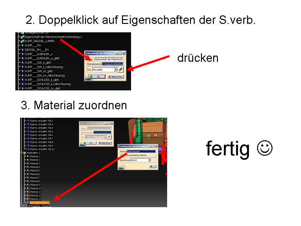

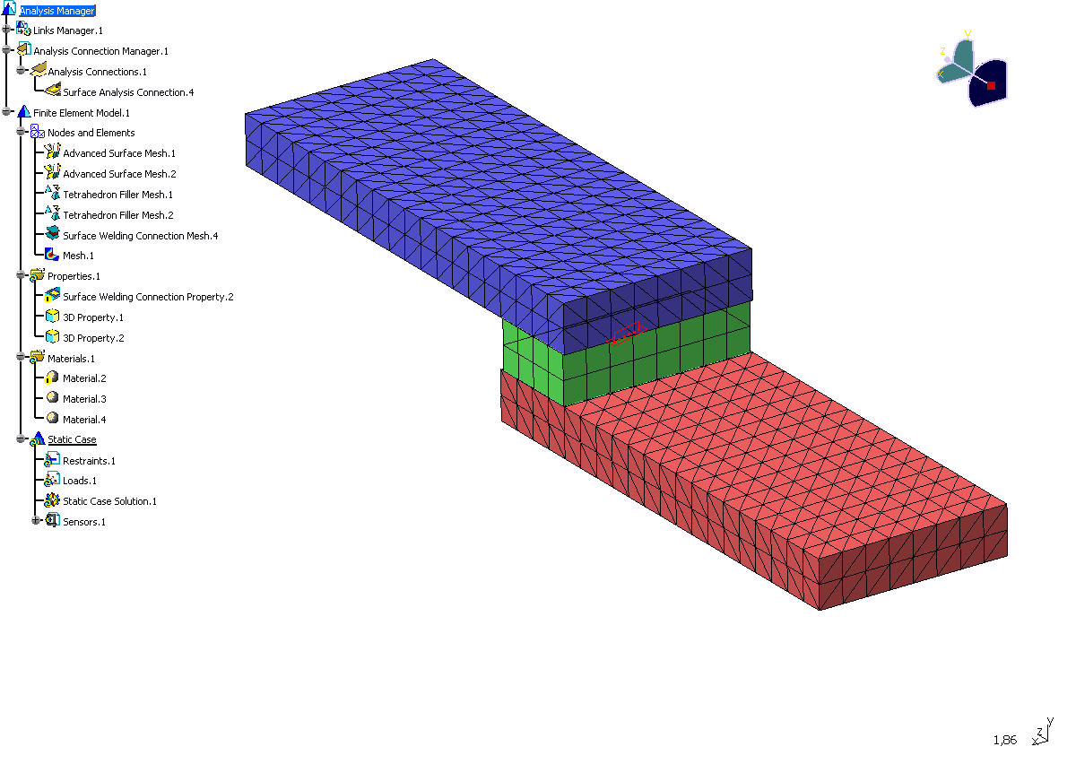

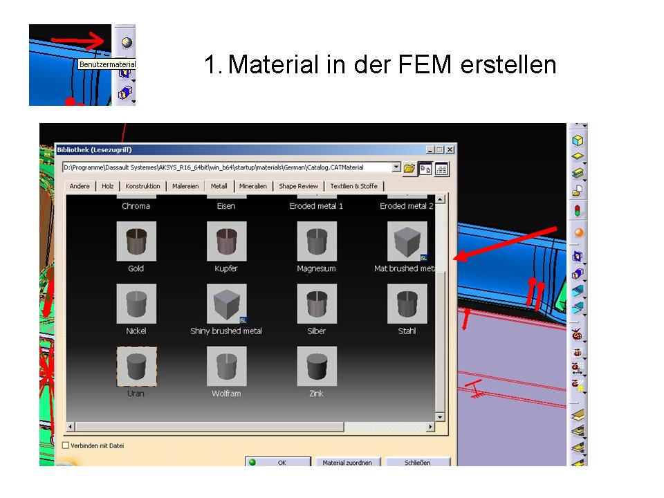

ich denke das gehört ins FEM Forum.
Vielleicht helfen Dir ja die Bilder.
