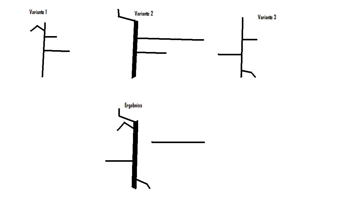

habe ein kleines Problem  und zwar:
ich habe zum beispiel 7 Design Solutions, Lösungen eine ist Standardlösung
(SOLID) ( Assy, jede besteht aus cca. 300-400 Einzelteile)
Die DS sollen verglichen und ein Datensatz(SOLID)Bauraumabsicherung erstellt werden, Inhalat-alles was in der Standardlösung nicht enthalten ist.(siehe Bild)
Problem ist schon die Daten in ein System zu laden, hat vielleicht jemand Erfahrung oder was ähnliches gemacht.
Kann mann die Solids im Assembly Design auf Partebene zusammenfügen bzw Verschneiden
Kann mann vielleicht so was automatisieren? da es sich um mehrere 10tausend Teile handelt wehre nicht schlecht.
Für die Antworten danke ich jetzt schon

Entweder mit "Product to Part": Alle Parts werden in eien Part kopiert (sehr rechenintensiv)
Oder Baugruppe als cgr abspeichern, verschiedene Varianten (als cgr-Files) in eine neue Baugruppe einfügen, und vergleichen.

Hallo Bernd,
Vielen Dank für dein Antwort, das Vergleichen stellt nicht großes Problem da,
das Problem für mich ist das ich wie beschrieben aus allen Varianten einen neuen Datensatz (Solid cca.600 stück) erstellen soll.( dazu muß der noch Methoden entsprechen erstellt werden) Aufgrund der grössen Datenmengen ist das schon sehr  rechenintensiv und dann auch Zeit intensiv da sehr viele Teile.(mehrere zehntausend)
Aber nutzt nichts muß gemacht werden.
