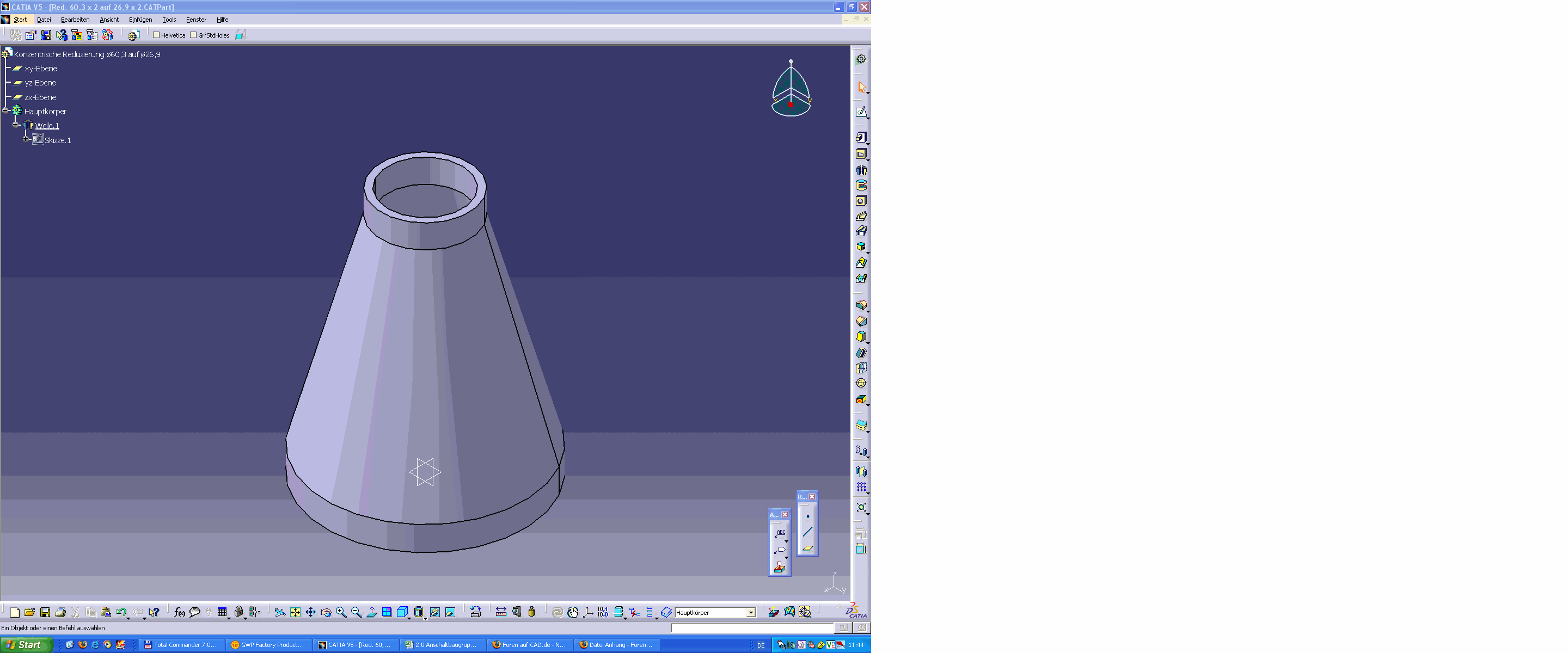

Hallo Catia User,
warum werden meine Parameter im Baum nicht angezeigt. Habe unter Optionen alles eingeschaltet und nichts zu sehen.
Wo ist der Fehler?

Hallo DarekG,
was hast Du bei den Optionen eingestellt: es gibt mindestens 2 Stellen, wo man drehen kann:
Infrastruktur / Teileinfrastruktur / Anzeige
und bei Allgemein / Parameter und Messungen / Ratgeber: Strukturbaumansicht Parameter: mit Wert; mit formel

Hallo Mörchen,
dein erster Tip war ein Treffer. Super.

Hallo Mörchen,
habe wieder ein Problem mit den Parametern. Ich befinde mich in der Assembly Umgebung und die Parameter die ich erzeugt habe sind nicht zu sehen.
Wobei die Parameter in der Part Umgebung zu sehen sind.
Wo ist hier der fehler?

Sorry wenn ich mich einmische
Tools -> Optionen -> Infrastruktur -> Produktinfrastruktur -> Anpassen der Baumstruktur -> Parameter -> Ja

Hallo Bernd,
vielleich hätte ich mich nicht konkret an Mörchen wenden sollen, ist ja ein Forum.
Dein Tip war ein Treffer.
Super großen Dank.

Falls du im Drafting auch noch Parameter haben solltest und die sehen möchtest:
Die Darstellung wird natürlich getrennt eingeschaltet.
Den Schalter findest du unter Tools > Options > Mechanical Design > Drafting > General > Tree
