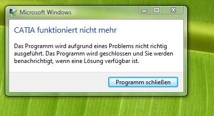

So - mehr Infos:
ich habe Windows Vista Business mit allen updates und Service Pack 1 installiert + alle Ervorderlichen Treiber für meinen Laptop + DirectX + .net Framework 3.5 (ob ichs jetzt brauch oder nicht^^).
Bin wie folgt vorgegangen:
- Catia von funktionierendem xp kopiert (ohne ENV)
- Beim Vista laptop eingefügt
- Auf die CATIAEnv geklickt und ENV neu angelegt
- Catia gestartet
(So hat es vor ca. 2 Monaten mit Vista auf dem gleichen Laptop schoneinmal Funktioniert (allerdigns mit der Premium Version))
Fehlermeldung ist angehängt:
MSI ist auf dem neusten Stand
[Diese Nachricht wurde von TurboELK am 18. Sep. 2008 editiert.]

Hast Du den cnext/regserver ausgeführt ??

oder die Integritaet mittels CATSoftwareMgt pruefen (auch im /code/bin Verzeichnis)

Integrietät liefert folgendes Ergebniss:
vStufe der Prüfungsintegrität 3  KO
C:\Program Files\Dassault Systemes\B18\intel_a\code\bin\JS0GROUP.dll: Abweichung in der Kontrollsumme. Geänderte oder fehlerhafte Datei
(Das kommt daher, das ich gelesen habe das man die .dll einfügen soll, damit es klappt - hat aber auch zuvor schon damit geklappt.)
Zum Regserver
Ich habe
"C:\Program Files\Dassault Systemes\B18\intel_a\code\bin\CATSTART.exe" -run "CNEXT.exe -regsever" -env CATIA -direnv "C:\Users\Benni\AppData\Roaming\DassaultSystemes\CATEnv" -nowindow
in den Desktoplink eingefügt.
- Es kommt die selbe Fehlermeldung.
- Nach einem neustart habe ich regserver wieder entfernt.
ich bin also nach wie vor ratlos...
noch vll als Hinweis... Die DOS Konsole, die vor dem CATIA start immer kurz aufblinkt sehe ich beim starten kurz ... das Dassault Logo nicht..

Das Problem war ich Selbst... Ich hatte dummerweise gedacht, das wenn ich bei der Desktopverknüpfung "Als Admin ausführen" eintrage, er das dann für alle Anwendungen übernimmt die dann gestartet werden.. Das macht Vista aber nicht und deshalb musste ich das bei der CNext.exe manuell nocheinmal eintragen.
AHHHH!!! -- sowas regt mich auf ^^
trotzdem danke... jetzt klapts...
