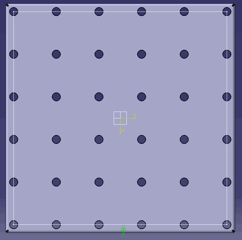

Halli Hallöchen,
ist es möglich Löcher in einem Muster zu unterdrücken?
Ich möchte nur außen die Löcher positioniert haben.
Danke,
DarekG

Hallo DarekG,
mach mal einen Doppelklick auf Dein Muster im Baum. Dann solltest Du in der Geometrie an jeder Lochposition einen orangen Punkt sehen. Wenn du darauf klickst, verschwindet das Loch, wenn das Muster mit ok abgeschlossen ist. (Durch nochmaliges Klicken auf den Punkt käme es auch wieder.)

Hallo Mörchen,
SUPER!!! oder gibt es irgendwelche Nachteile? Löscht man z. B. einzelne Taschen per Remove face wird das nicht von Folgeprozessen (NC-Programm Erstellung) nicht sauber erkannt.
Bis jetzt haben wir immer die Muster exploded oder gleich Benutzermuster gemacht. Auch in der Hilfe ist diese Funktionalität nicht erklärt.

Hallo Sven,
keine Ahnung  , ob es Nachteile gibt. Das müsst Ihr ausprobieren.
