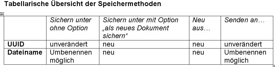

Ja, aber das Problem ist das wir bereits eine Baugruppe mit 700 Teilen. Da müssten wir bei allen Teilen die Ebene durch das Achsensystem ersetzen. Das habe ich bereits versucht und wieder Problem mit den Orientierungen festgestellt. Ich glaub durch das öfters Anwenden von "New from.." ist da irgend was kaputt gegangen, weil er auch noch immer Links zu den alten Teilen drin hat...
Wird den eigentlich bei "send to..." eine neue UUID erzeugt?

Hallo reipet,
senden an behält die UUID bei.
Ich habs mir schon fast gedacht, dass das Hauptproblem das nachträgliche Ersetzen ist. Aber bei zukünftigen Projekten könnte man die Erkenntnis ja berücksichtigen.
Mörchen
Ich hab ein Bild mit einer Tabelle der verschiedenen Speichermethoden angehängt
