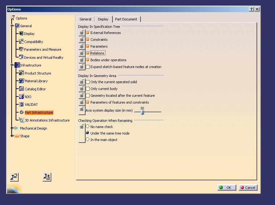

ich habe meine Lasten, die auf mein Bauteil wirken per Konstruktionstabelle (Excel) eingefügt.
Wenn ich an dieser etwas ändern möchte, müßte dieses im Baum geschehen, aber sie wird im Baum nicht angezeigt.
Auch wenn ich bei Tools/Options/Infrastruktur/Teilinfrastruktur/Anzeige alles im Strukturbaum anzeigen lasse.
woran kann das liegen?
(CatiaV5R16, WinXP SP2)
Gruß DYLLAN

Shcon mal probiert die Einstellungen unter Tools -> Optionen -> Infrastruktur -> Product Structure -> Baum anzupassen?

Ja, da habe ich auch alles auf "aktiv" gesetzt...
Habe es sowohl in 16 als auch 17 versucht.
Eigentlich sollte es bei "Analyseverbindungsmanager" im Baum anegzeigt werden, aber da kommt nix...

Hallo Dyllan,
wenn es um FEM geht, musst Du vermutlich bei Analyse / Simulation die Einstellungen machen, siehe Bild.

schon den Haken in der part infrastructure gesetzt? Wär jetzt noch n Tip von mir.

Super, das war es. DANKE!!!
