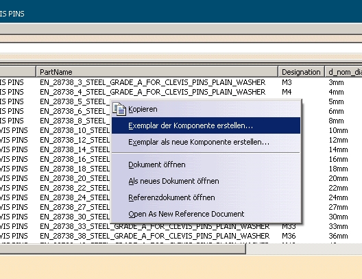

in V4 war es denke ich möglich in einem Part ein 3D Detail zu erstellen dass direkt am Teil selbst gehangen hat. Ich bin jetzt auf der Suche eines gleichwertigen Features in V5.
Wenn man im Produkt arbeitet wäre es auch kein Problem ein Part zu erstellen und das evtl in einen Katalog umzuwandeln Das ist dann aber jeder Konstruktion zugänglich(was aber kein hindernis wäre). Wenn man aber jetzt nur im Part arbeitet wie gehe ich dann da vor?
Das ganze soll eine Bauraumuntersuchung dienen.

Man kann direkt aus dem Katalog direkt in ein Part Geometrie einfügen?

erstellt am: 09. Sep. 2008 10:10    Editieren oder löschen Sie diesen Beitrag!  <-- editieren / zitieren -->   Antwort mit Zitat in Fett Antwort mit kursivem Zitat    Unities abgeben: 1 Unity (wenig hilfreich, aber dennoch)2 Unities3 Unities4 Unities5 Unities6 Unities7 Unities8 Unities9 Unities10 Unities Nur für Tiberius 10 Unities + Antwort hilfreich
Hallo Tiberius,
irgendwie gehts, ich habs schonmal hingekriegt (Länger her). Hab grad hier kein CATIA zum Probieren, vielleicht später.
Ich hab dunkel in Erinnerung, dass man im Katalog das Teil aussucht und sich dann in der rechten Maustaste was findet.

Hallo Tiberius,
ich hab das Kontextmenu gefunden. Kam aber erst nach mehreren Probieren an verschiedenen Stellen. Sonst kam nur kopieren und das nutzt nix.

erstellt am: 09. Sep. 2008 10:53    Editieren oder löschen Sie diesen Beitrag!  <-- editieren / zitieren -->   Antwort mit Zitat in Fett Antwort mit kursivem Zitat    Unities abgeben: 1 Unity (wenig hilfreich, aber dennoch)2 Unities3 Unities4 Unities5 Unities6 Unities7 Unities8 Unities9 Unities10 Unities
Hallo Mörchen, das hatte ich vorhin auch schon gefundnen und probiert nur da passiert nichts. Wenn ich den Katalog öffne, mir das gewünschte Teil heraussuche und dann den rechtsklick drauf mache was mache ich dann?
Vorallem kann ich das Part dann noch Positionieren?

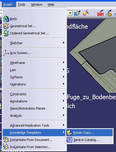

man kann aus einem in einem Part aus der vorhandenen Geometrie eine Powercopy erstellen. Diese kann man dann aus diesem Part in andere einfügen.
Das ganze läßt sich auch in einem Catalog ablegen.
Es ist erforderlich sinnvolle Einfügegeometrien zu definieren. Über diese läßt sich dann die Powercopy dann in einem neuen Anwendungsfall positionieren.
Wenn man noch Parameter vergibt, kann man auch diese beim einfügen noch ändern.
Im Prinzip wird die gleiche Konstruktionsmethodik in neuen Randbedingungen angewendet.

erstellt am: 09. Sep. 2008 11:03    Editieren oder löschen Sie diesen Beitrag!  <-- editieren / zitieren -->   Antwort mit Zitat in Fett Antwort mit kursivem Zitat    Unities abgeben: 1 Unity (wenig hilfreich, aber dennoch)2 Unities3 Unities4 Unities5 Unities6 Unities7 Unities8 Unities9 Unities10 Unities Nur für Tiberius 10 Unities + Antwort hilfreich
das Symbol zur PC-Erzeugung sieht so aus (siehe Bild).

Es handelt sich bei mir um ein Teil das ja mehrfach verbaut wird. Wenn das Ursprungsexemplar geändert wird, muss/sollten die daraus erzeugten Komponenten adaptiv sein.
Wenn ich das als PowerCopy anlegen sollte, ist dann darauf zu Achten, dass ich nicht auf den Hauptachsen/Ebenen konstruiere oder ist das egal für das spätere Positionieren?

erstellt am: 09. Sep. 2008 11:19    Editieren oder löschen Sie diesen Beitrag!  <-- editieren / zitieren -->   Antwort mit Zitat in Fett Antwort mit kursivem Zitat    Unities abgeben: 1 Unity (wenig hilfreich, aber dennoch)2 Unities3 Unities4 Unities5 Unities6 Unities7 Unities8 Unities9 Unities10 Unities Nur für Tiberius 10 Unities + Antwort hilfreich
die Elemente, welche durch eine PC in den Strukturbaum eingefügt werden, sind aber nicht mehr assoziativ zu den Elementen aus der gespeicherten PC!!!
Also ist dafür die PC nicht geeignet.
Für das Positionieren der PC wäre es egal, ob du auf die Hauptebenen referenzierst. Es wird lediglich eine Ebene als Referenz verlangt, welche Du auswählst wäre im Prinzip egal.
