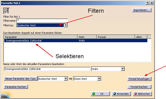

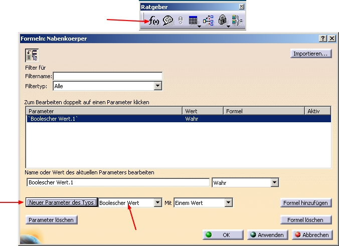

Hallo Romeo,
ob mit Konstruktionstabelle oder einem Parameter, es kommt, wie Bernd schon beschreibt, immer nur eine Inaktivierung der Operation raus. Das ist aber auch das, was Du brauchst:
Erzeuge einen neuen Parameter Typ Boolean und dann verknüpfe ihn mit dem entsprechenden Parameter Deiner Geometrie, ungefähr so:
Nut.1\Aktivität=`Boolescher Wert.1`
Nun kannst Du mit diesem Parameter die Nut an- und ausschalten.

Mörchen gibt es vielleicht ein Bild zu der Methode die Du grad beschrieben hast? Sorry stehe grad aufm Schlauch
Vielen Dank

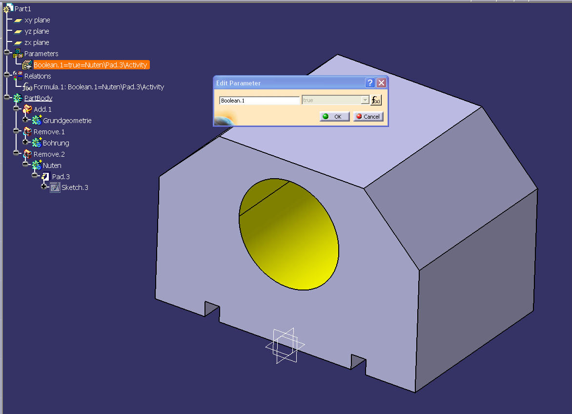

Hallo Mörchen,
hab es grad versucht an einem Bsp. nur leider ohne Erfolg. Ich sehe den Parameter. Doch sobald ich ihn auf false setzte pasiert garnichts.
Habe ich da was falsch verstanden?
Hab das einfache Profil mal als Bild beigefügt. Vielleicht hast Du ja mal Zeit das an diesem Bsp. mir zu zeigen.
Viele Grüße und vielen Dank, Romeo

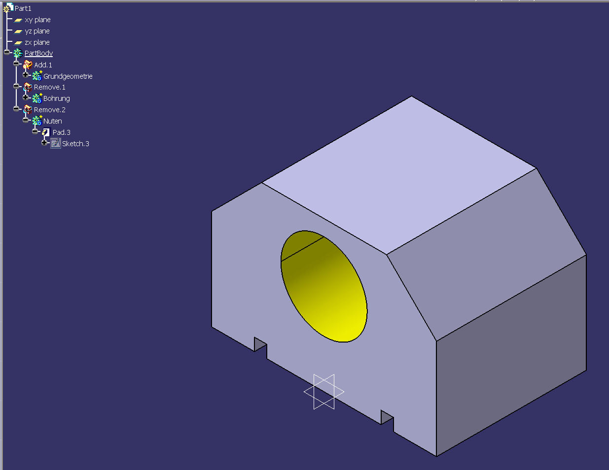

Hallo Bernd,
Ich muss zugeben das ich nicht wirklich sicher bin ob ich es richtig gemacht habe.
1. Schritt wie im Bild 1 von Mörchen, Name Boolean.1, Wert auf True gändert
2. Dann diesen Parameter über Add Formula aufgerufen und den Wert Nuten\Pad.3\Activity hinzugefügt als Wert steht yes
Wenn ich dann im Strukturbaum den Wert über Doppelklick selktiere habe ich ja keine Möglichkeit diesen Wert "auszuschalten". Siehe Bild
Gedanke: Somit müßte ich doch diese Nut "deaktivieren" können oder nicht??
Grüße, Romeo

Hallo Romeo,
Du hast die Formel in der falschen Richtung gemacht:
Bei Dir wird der Benutzerparameter durch den anderen Parameter getrieben.
Im Formeleditor muss in der ersten Zeile die Aktivität der Nut stehen und in der zweiten Zeile = Boolean.1

nicht verzweifeln!
Du öffnest den Formeleditor, dann klickst Du im Baum auf das Element, das verschwinden soll. Nun sollten im Formeleditor alle Parameter erscheinen, die dieses Element betreffen. Dann suchst Du den Parameter, der hinten "Aktivität" heißt. (Filtern über boolean erleichtert die Sache)Er steht im Normalfall ganz unten. Den dann markieren und den Knopf "Formel hinzufügen" betätigen. Damit steht er in der ersten Zeile und in der zweiten Zeile kannst Du den selbergemachten Boolschen Parameter durch Klicken übernehmen.
