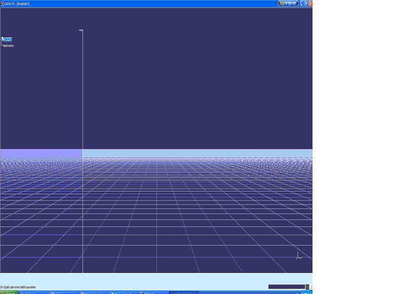

Hallo an alle,
Ich bin bei einem Freund zu Besuch, der DSL-Anschluß hat und möchte eine Gelegenheit ausnutzen, den ich besitze kein DSL-Anschluß.
Meine frage an alle:
Ich habe vor 3 Tagen meine Catia V5 R18-Oberfläche bei den Optionen von P2 auf P3 einfachheitshalber um zu testen umgestellt.
Seitdem läuft mein Catia nicht mehr. Ich habe auf verschiedenste Weise versucht mehrere Male zu installieren. Ich bekomme immer die selbe Oberfläche siehe Anhang. Ich weiß nicht wie ich das Problem lösen kann. Mein Catia ist aber mit P2-Oberfläche installiert.
Für jede Hilfe wäre ich sehr dankbar.Ich habe keine Möglichkeit es umzustellen. Ich habe keine Menüs bzw. Toolbar oder sonstiges
Mfg
Bekim Reka

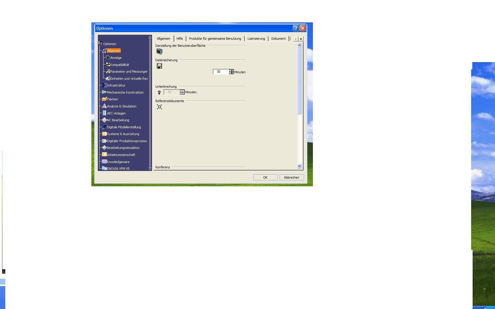

erstellt am: 06. Sep. 2008 12:20    Editieren oder löschen Sie diesen Beitrag!  <-- editieren / zitieren -->   Antwort mit Zitat in Fett Antwort mit kursivem Zitat    Unities abgeben: 1 Unity (wenig hilfreich, aber dennoch)2 Unities3 Unities4 Unities5 Unities6 Unities7 Unities8 Unities9 Unities10 Unities
Hallo Mörchen,
vielen Dank für Deine schnelle Antwort.
Ich habe die Optionen über Startmenü\Tools\Settimgsmanagement aufgerufen, aber ich kann keine Änderung vornehmen siehe Anhang.
Meine Optionen lassen keine Möglichkeit auf P2 umzustellen.
Mfg
Bekim Reka

erstellt am: 06. Sep. 2008 12:27    Editieren oder löschen Sie diesen Beitrag!  <-- editieren / zitieren -->   Antwort mit Zitat in Fett Antwort mit kursivem Zitat    Unities abgeben: 1 Unity (wenig hilfreich, aber dennoch)2 Unities3 Unities4 Unities5 Unities6 Unities7 Unities8 Unities9 Unities10 Unities Nur für Ferizajas 10 Unities + Antwort hilfreich
Hallo Bekim Reka,
dann lösch mal Deine Settings.
unter Windows c:/Dokumente und Einstellungen/dein user name/Anendungsdaten/DassaultSystems/CATSettings
Mörchen

erstellt am: 07. Sep. 2008 13:31    Editieren oder löschen Sie diesen Beitrag!  <-- editieren / zitieren -->   Antwort mit Zitat in Fett Antwort mit kursivem Zitat    Unities abgeben: 1 Unity (wenig hilfreich, aber dennoch)2 Unities3 Unities4 Unities5 Unities6 Unities7 Unities8 Unities9 Unities10 Unities
Hallo Mörchen,
vielen Dank wegen der gestrigen Antwort.
Es funktioniert wieder wie geschmiert.
Also vielen Dank nochmals und bis zum nächstem Mal.
